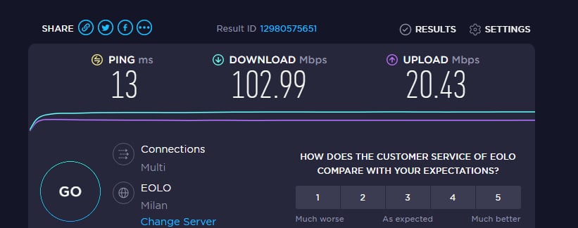

Ciao ragazzi, come mai quando piove forte forte la linea mi va via? Ho 100 mega e sto a 4Km dalla BTS (credo che non sia fibrata), premetto che l'antenna non si muove di nemmeno 1 mm, poichè l'ho fatta installare in un'ottima maniera infatti gira sempre sui 80/90mega con 10 di ping.
Il problema è quando piove forte, che la velocità si abbassa drasticamente, molte volte scende anche sotto i 10 mega e capita anche che vada via totalmente la connessione e finito il diluvio torni in up ( non a velocità piena).
Caso inverso durante nevicate, sempre alla massima velocità.
