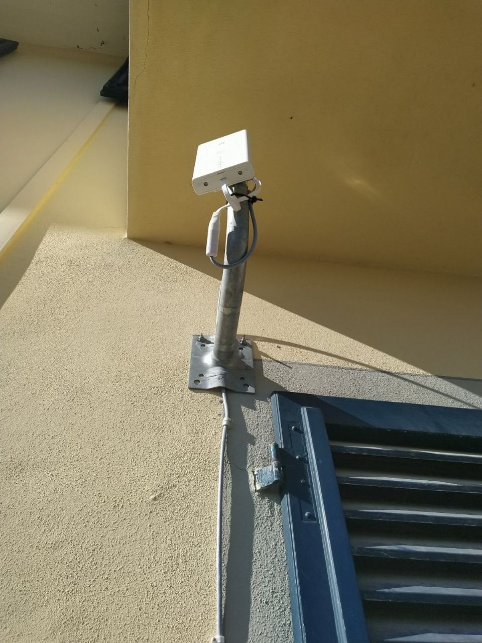

        Ho appena disdetto Tiscali FWA a distanza di due giorni dall'installazione della Fastweb FWA 100/10. Dopo due giorni di uso mi posso considerare soddisfatto. Purtroppo con Tiscali era diventato impossibile navigare, c'è voluto del tempo per capire cosa non andasse ma alla fine un tecnico del call center mi ha detto che le antenne della mia zona sono passate di mano (appunto a Fastweb) ed il segnale mi arrivava da Montemurlo (che non ho neppure in visibilità ottica). Vediamo questa quanto dura. I tecnici che sono venuti a fare l'installazione erano due dipendenti della Siete. Professionali gentile e molto precisi. Niente a che vedere con i due cialtroni che vennero per Tiscali. Non riesco a trovare informazioni come si vedono i parametri dell'antenna (RSSI RSRP ecc)
