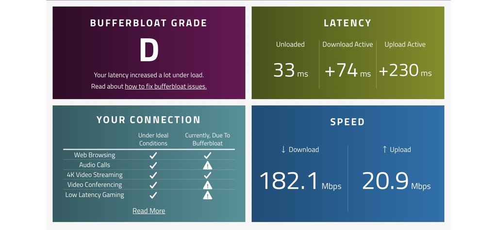

Buongiorno! Ho fatto un test per misurare la latenza in download ed in upload della mia connessione ed è risultato che in upload ho una latenza molto alta. Ho una 200 mega di Tim. È normale avere questi valori o è un problema della mia connessione?
    mariowaall Normale... è il router che non gestisce bene il qos, hai 20 in up e li sfrutta tutti.
    Non c'è da preoccuparsi.
      NicoInve c’è una maniera per migliorare questa problematica?
      chris190 bufferfloat test
        mariowaall
        mariowaall c’è una maniera per migliorare questa problematica?
        cambiando router.

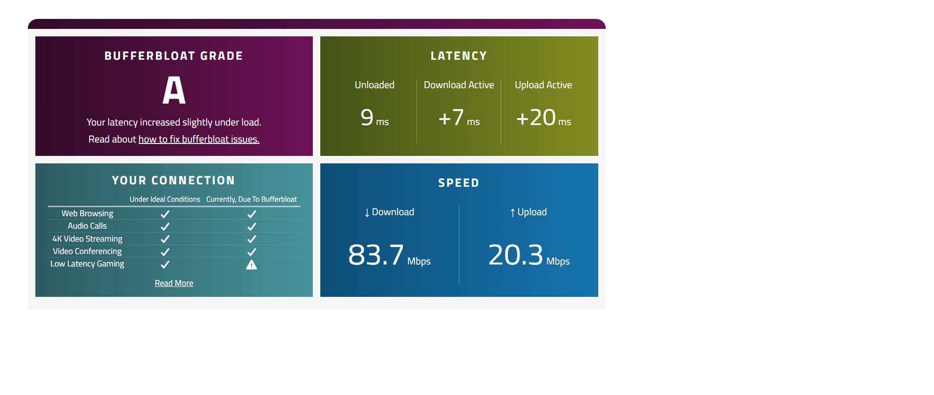

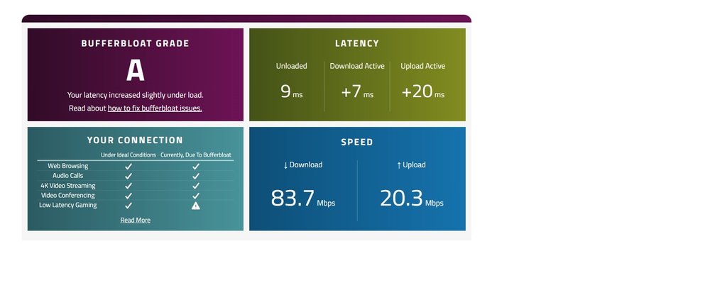

          subito fatto sulla mia FTTC TIM 100 con un 7590 AX su Wi-Fi 802.11n
          e Windows 10 su Intel(R) Core(TM) i7-6700HQ CPU @ 2.60GHz

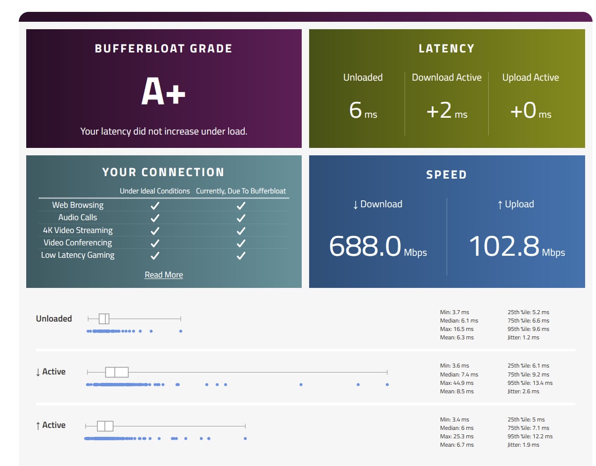

            Per curiosità l'ho fatto anche io: beh con A+ non posso proprio lamentarmi 🙂
            Asus RT-AC86U via LAN su FTTH Aruba

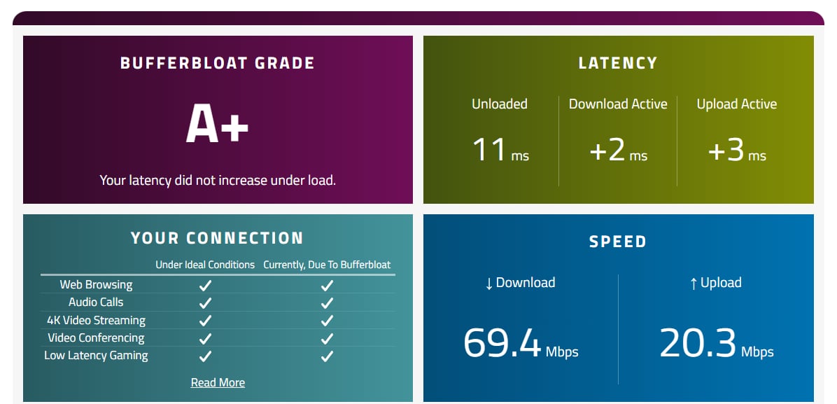

              FTTC Tim su un 7590 via ethernet
              mariowaall qualcuno può rispondere?
              Che modem/router hai?
                auanasgheps
                E il profilo della linea quale sarebbe, 1000/300?
                Perchè se questo è il taglio di banda ovvio che ti ha dato A+, ti mancano 400mbit in download e 200mbit in upload per arrivare a saturare la banda.
                  mariowaall
