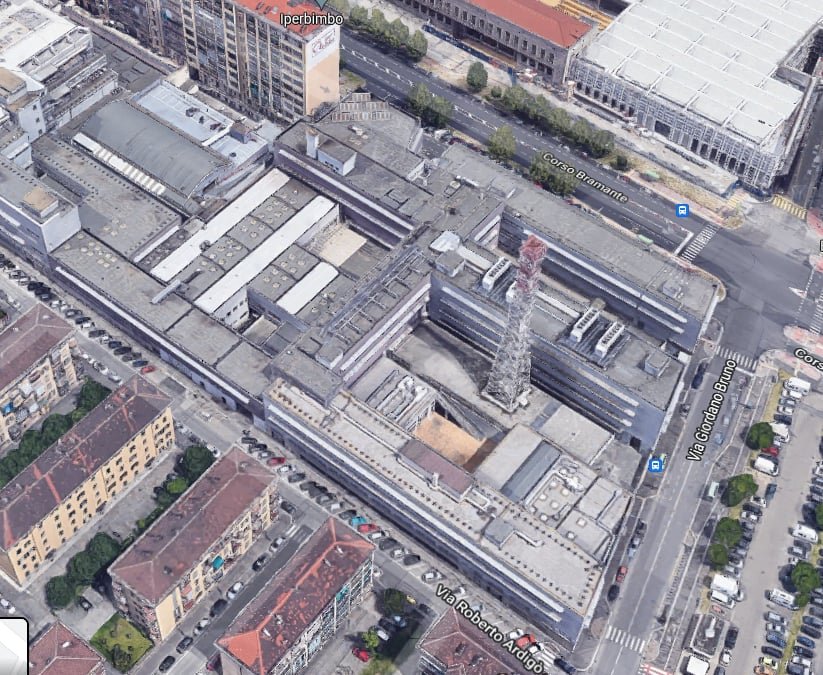

              andreagdipaolo da me lo stanno facendo proprio questi giorni, ma sono solo casi particolari ed eccezionali, tipicamente per grandi quantità di utenze
              Che tu sappia, la centrale è in dismissione? Altrimenti non saprei quale altra motivazione possa giustificare tale spostamento; e mi piacerebbe saperne di più.
                MentalBreach Al di là del caso specifico, alcuni casi di derigidizzazione per vari motivi ci sono.
                Sicuramente però non può essere richiesta da un utente
                MentalBreach Non mi risulta che ROMAITCX Tufello sia in dismissione, è un palazzo di tre piani con sito radiomobile enorme sul tetto. Quello che mi stupisce è che la zona dove hanno piantato questo nuovo ARL al posto di un armadio Socrate, tutta in rigida, è sostanzialmente al 100% coperta da FTTH ormai.
                Scusate l'OT, sottolineo che non è la norma.
