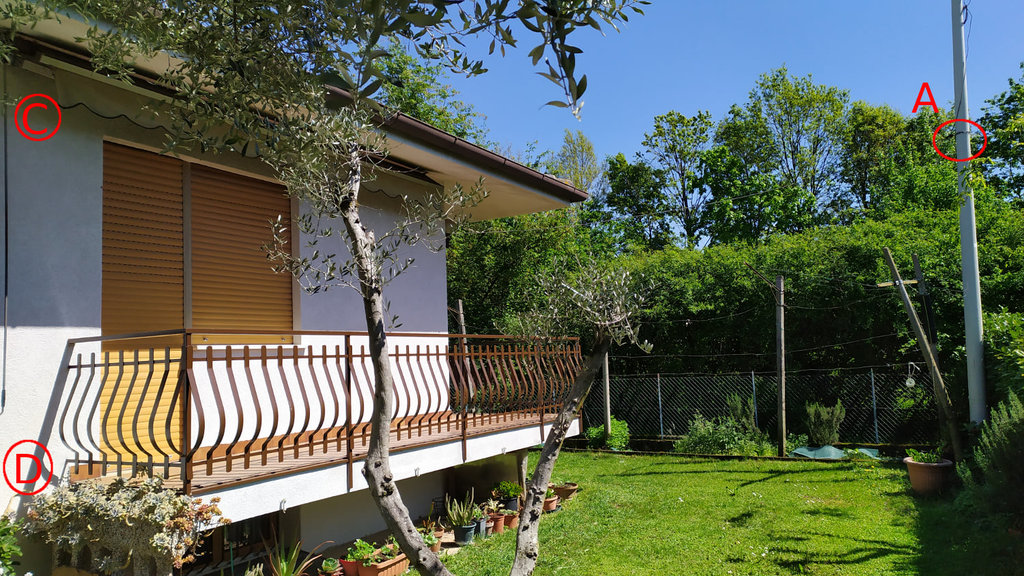

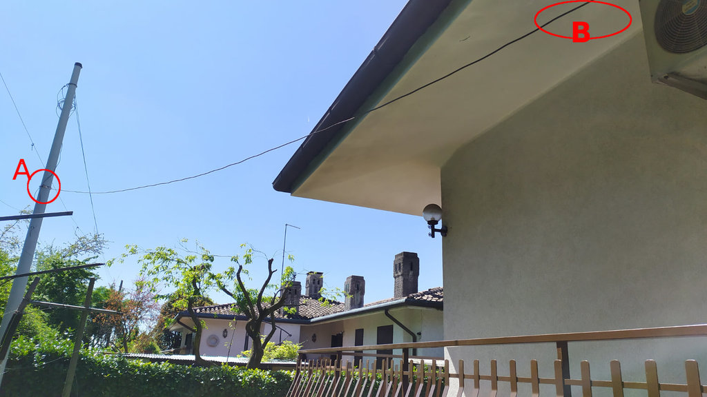

            Anche se il doppino in se è stato rimosso, è rimasto il tirante in acciaio che lo portava dal palo Telecom (punto A) alla casa (punto B)
            Quindi basterebbe spostarlo sul punto C? Da lì poi la fibra dovrebbe scendere ed entrare nel punto D (dove attualmente entra il cavo Eolo, anche se in foto non si vede). Strano che non me lo abbiano proposto come soluzione.
            Il problema è comunque è che poi il cavo sarebbe davvero basso (a circa 2.5 metri dal suolo); comunque tutte le abitazioni della zona sono nello stesso stile e, come detto, non hanno fatto problemi.

              Ministry
              Se la tratta interessa la propria proprietà si potrebbe richiedere una deroga o firmare una liberatoria di responsabilità.
              Ma guardando le foto ti consiglio, visto la presenza del giardino, di realizzare una tratta interrata con un corrugato a doppia camera.

                Concordo ma, come detto, non è casa mia bensì di mia suocera, e l'idea della fibra è mia. Quindi l'intervento deve essere il meno invasivo possibile... perché guai a rovinarle il giardino o l'orto 🤣
                  Ministry
                  Comprendo!
                  In ogni modo utilizzando un Microtubo e una vanga sarebbe possibile realizzare una microtrincea senza rovinare il prato per raggiungere il punto d'ingresso in casa; OF permettendo.

                  Ministry allora basta richiamare ed al proprio giro ti allacciano. È però sotto i 5 mt... Non è meglio scendere dal tetto e stare sopra i 5 mt?

                    Sono stato proprio ora dalla vicina, che abita nella casa attigua e ha una situazione identica (ma speculare) a questa. In quel caso hanno sfruttato il tirante senza problemi...
                    Nel mio caso dovrei appunto spostarlo: sono autorizzato a farlo autonomamente o è un lavoro che compete a Telecom?

                        Per me il problema della squadra sirti è che non ti fanno andare il monofibra sulla facciata di due lati della casa.
                        Se entravi dove arriva il tirante, non facevano problemi.

                            L'altezza minima di una linea area nel punto più basso della campata è 5 metri secondo una norma CEI (e secondo il CDS, che nel tuo caso non centra essendo giardino). Che io sappia non può essere derogata.

                            Ministry Nel mio caso dovrei appunto spostarlo: sono autorizzato a farlo autonomamente o è un lavoro che compete a Telecom?
                            Teoricamente se è di telecom non lo puoi fare tu, praticamente è in proprietà privata, basta che gli fai trovare tutto pronto...
