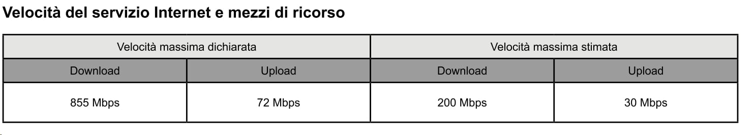

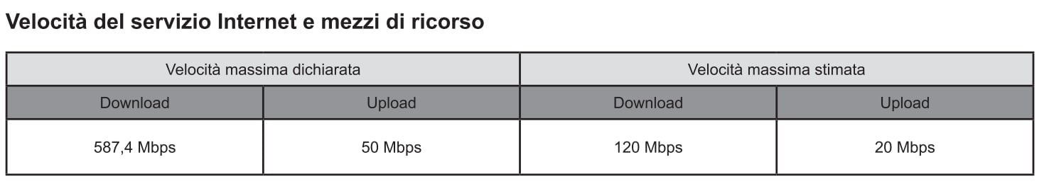

      iliad nella documentazione contrattuale chiarisce che quei 855Mbps sono solo un calcolo aritmetico, la realtà è un po' diversa:

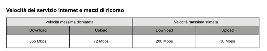

        btw, queste sono le velocita' teoriche/aspettate dichiarate da Iliad per 120/150 e 300 (non so perche' dichiarano 587M come velocita' teorica con la 4G, forse hanno cambiato qlcsa con il MIMO (avevano 4x4 solo su B7, magari hanno abilitato anche la B3)

                    non sapevo del 4x4 su tutte le bande, anche perche' ancora dichiarano 390M sulla trasparenza (che se non erro vuol dire 4x4 su B7 e 2x2 sulle altre), mentre sulla sintesi dichiarano quei 587
                      Camel90 si in realta' anche meno di 50/90... il problema (forse, non sono un esperto) e' che la cella che ho a vista non ha il 5G acceso, e quindi prendevo la N78 da una cella parecchio piu' lontana (a memoria era intorno ai -110 di RSRP, mentre la B3 mi sta intorno ai -77 la mattina)
                        MikiMikula non sapevo del 4x4 su tutte le bande, anche perche' ancora dichiarano 390M sulla trasparenza (che se non erro vuol dire 4x4 su B7 e 2x2 sulle altre), mentre sulla sintesi dichiarano quei 587

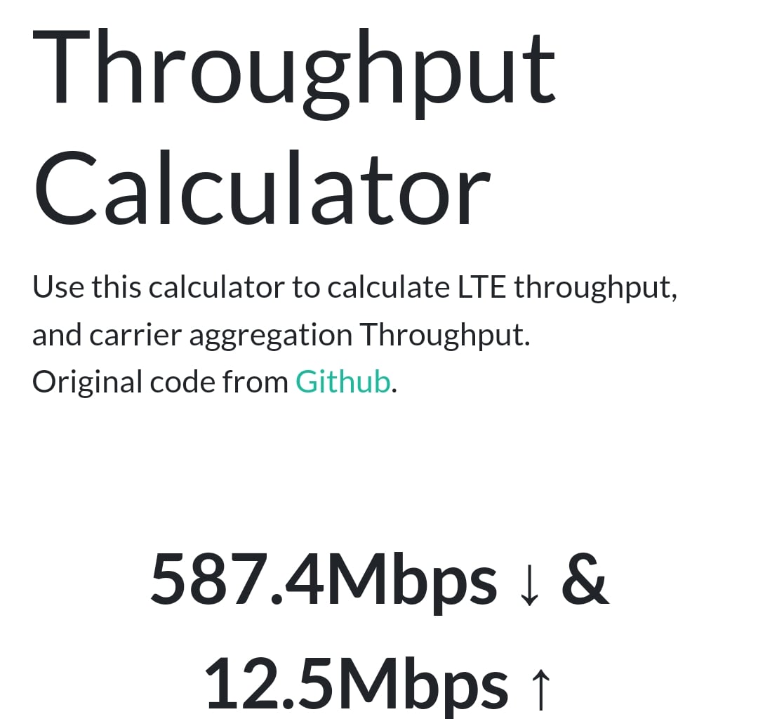

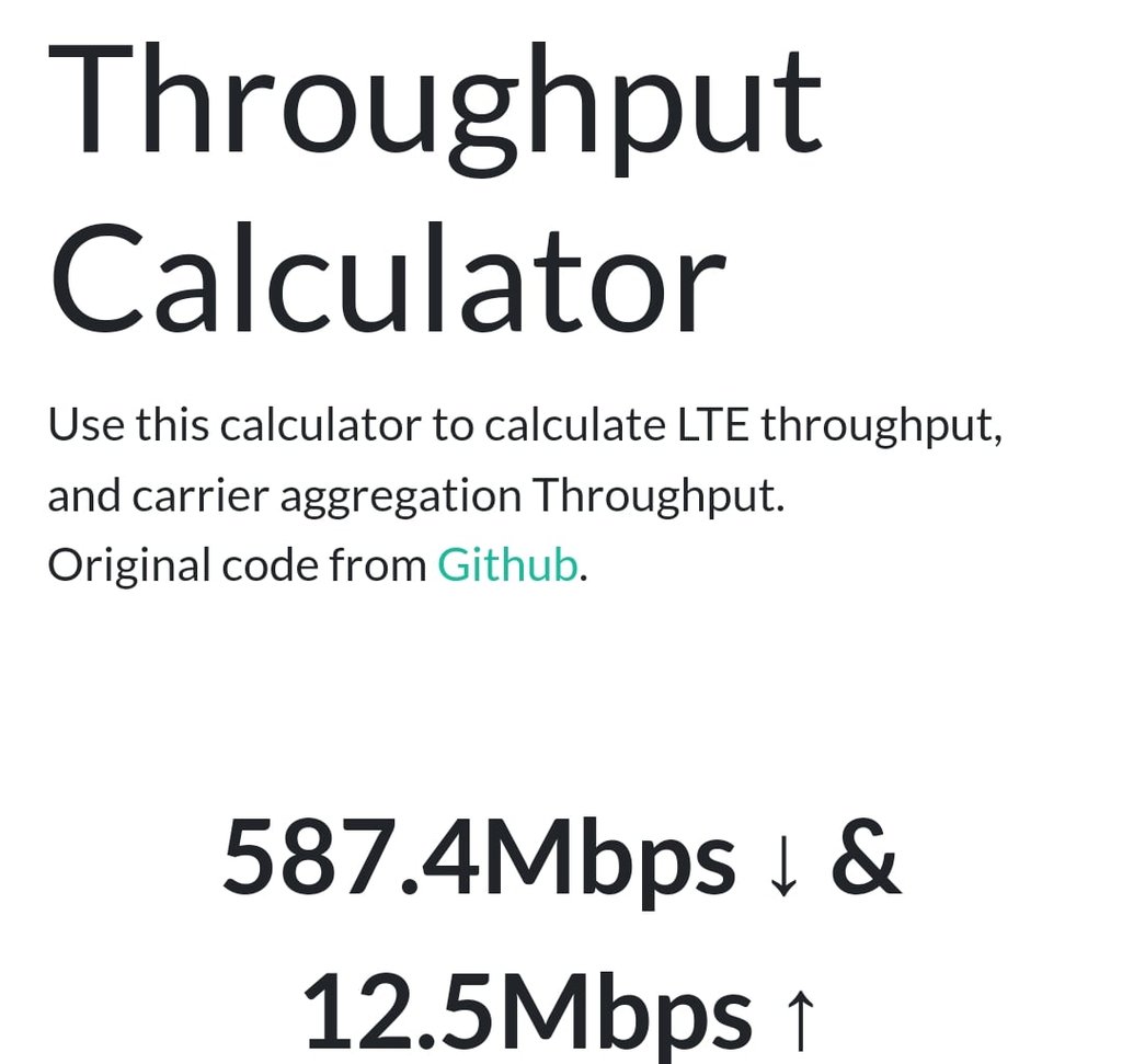

                            per le velocita', dal sito cellmapper vedo che con mimo 2x2 e 256QAM si fanno 97.9M e con 4x4 e 256QAM si fanno 195.8M, quindi 390M dovrebbe essere due bande 2x2 256QAM + uan banda 4x4 256QAM, o sbaglio qlcsa?
                              handymenny ma io avevo fatto il calcolo in 64qam, non ero sicuro che avesse la modulazione a 256. Comunque cosi i conti tornano come dici tu
                              MikiMikula
                              3CA 4x4 256qam. Il conto è questo. (Lascia perdere UP)
                              MikiMikula sbaglio qlcsa?
                              Metti 10mhz per banda giusto? Iliad ha 30mhz totali
                                Camel90 si 10Mhz, i conti tornano 390 con una banda in 4x4, 587 con 3 bande in 4x4.

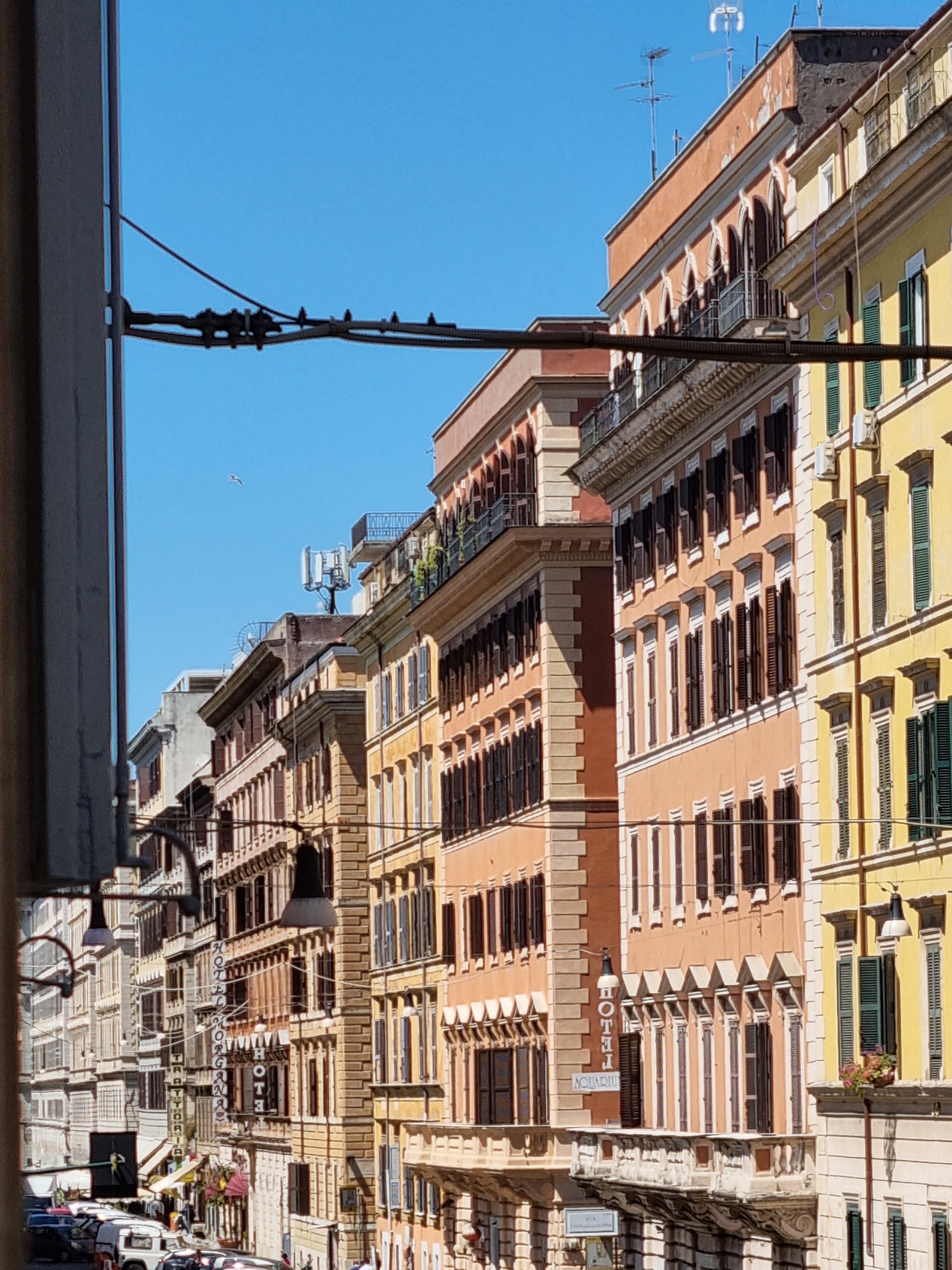

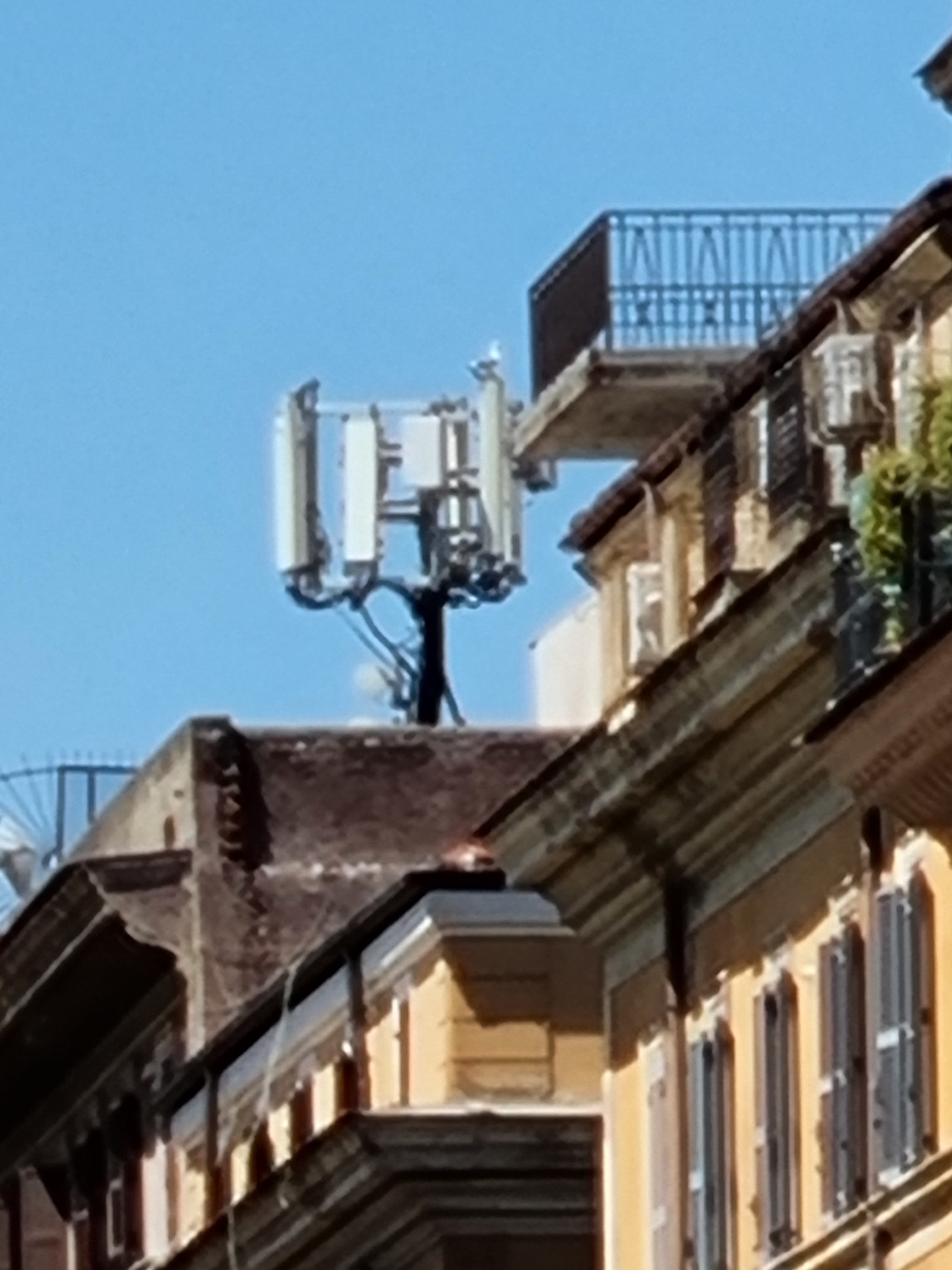

                                se puo' essere utile a capire come e' strutturata la cella, questa la visuale dalla finestra e un ingradimento del sito:

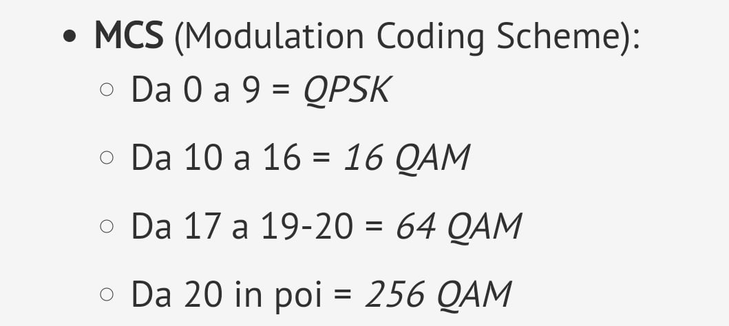

                                  MikiMikula nel telefono credo che si sappia solo con NSG.
                                  Nei router invece (ma non tutti la riportano) c'è la voce MCS . Qui la tabella (con 256qam attivo ovviamente, altrimenti i valori cambiano)
                                    Camel90 ok, grazie. ho controllato e purtroppo lo ZTE non lo riporta. vabbe', era solo una curiosita'.
