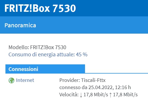

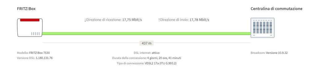

andredo777 Negli ultimi giorni ho notato che la velocità della mia FTTC Tiscali è scesa dai normali 80 Mbit/s a soli 17 Mbit/s. Andando a guardare le impostazioni nel pannello del router, ho visto che adesso vengo collegato ad una centralina ad oltre 400 metri di distanza, mentre qualche settimana fa (quando toccava 80 mbit/s) era a 200 metri. Un crollo del -83% della velocità per la quale sto pagando, non mi sembra nei parametri accettabili della qualità del servizio. Sapete se è possibile effettuare un reclamo per un disservizio di questo tipo?

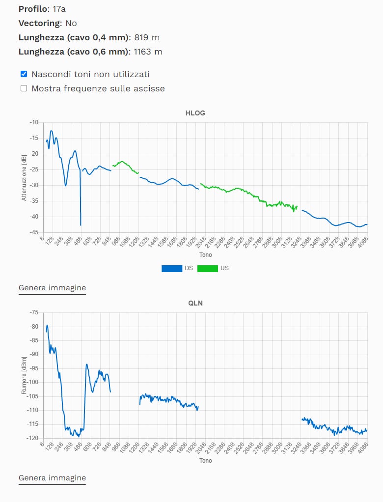

EmanuelePaolini andredo777 I dati che hai messo non bastano e sono incompleti: posta la tabella del Fritz con tutti i dati, metti l'immagine dello spettro di banda e genera i grafici HLOG e QLN, poi chiedi assistenza.
mark129 andredo777 Negli ultimi giorni ho notato Pubblica Hlog e Qln (clicca sulle parole se non sai come fare). Possibile guasto (magari a seguito di interventi dei tecnici TIM per allacci o manuntenzione).
LucaTheHacker andredo777 Genera i grafici QLN/HLOG (https://fibra.click/hlog/). Lascia stare la distanza riportata dal fritz, è calcolata secondo alcuni valori che lui vede, ma se il cavo è stato danneggiato (come presuppongo in questo caso) la misura della distanza diventa inaffidabile.
andredo777 @EmanuelePaolini @mark129 @LucaTheHacker Grazie mille per le risposte velocissime ragazzi. Ecco qua: Se può servire, ho anche il medesimo report PRIMA di questo disservizio.
LucaTheHacker andredo777 andredo777 La linea prima era messa bene, ora invece sembrerebbero esserci problemi già nei primi metri. Hai toccato l'impianto di casa di recente? (O se abiti in condominio, sai se qualcuno ha messo mano a qualcosa?) Comunque se guardi nei log del fritz dovresti vedere qualcosa tipo "è presente una derivazione sulla linea"

andredo777 LucaTheHacker Sì, mi esce fuori questo messaggio: Sulla linea DSL è stata rilevata un'interferenza del segnale dovuta a un cablaggio non corretto. Verificate se ci sono deviazioni o più distribuzioni sulla vostra linea. La deviazione ha una lunghezza di 18 metri. Questa deviazione provoca una perdita di circa 5418 kbit/s. Cosa potrebbe quindi essere successo? Ho provato con un cavo DSL diverso, ma non cambia niente.
LucaTheHacker andredo777 Il problema non è nella tua LAN, è dal modem in poi. Sostanzialmente qualcuno ha "messo mano" al cavo in rame ed ora la linea è ridotta male.

gregorst andredo777 Se non hai toccato nulla, devi aprire segnalazione di guasto... I grafici non sono ottimi come lo erano prima solo a vedere il grafico qln è presente un rumore elevato

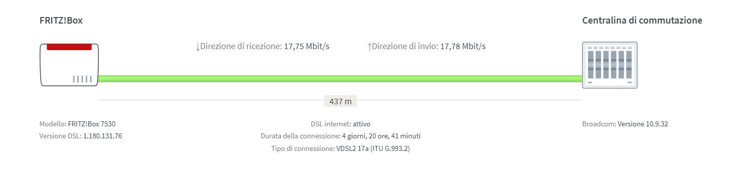

andreagdipaolo Come già suggerito cambia il cavo DSL. Domani passami il codice cliente sulla mail. Non sei stato spostato di cabina, è solo una stima che fa il modem.
