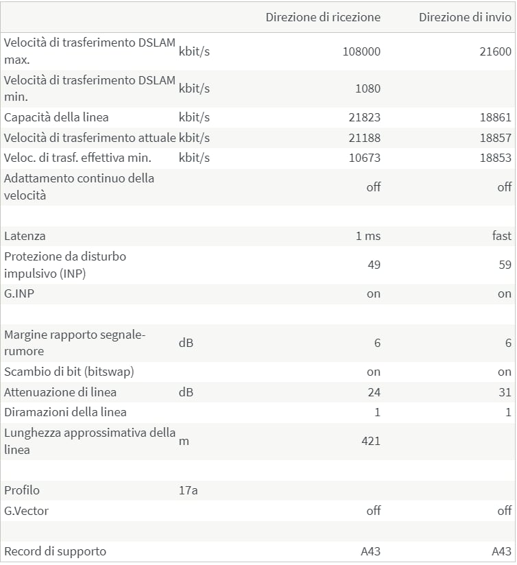

andredo777 LucaTheHacker Sì, mi esce fuori questo messaggio: Sulla linea DSL è stata rilevata un'interferenza del segnale dovuta a un cablaggio non corretto. Verificate se ci sono deviazioni o più distribuzioni sulla vostra linea. La deviazione ha una lunghezza di 18 metri. Questa deviazione provoca una perdita di circa 5418 kbit/s. Cosa potrebbe quindi essere successo? Ho provato con un cavo DSL diverso, ma non cambia niente.

andredo777 Intanto dopo un riavvio la connessione è aumentata di circa 4 mbit/s, passando da 17 a 21,2. Ovviamente siamo molto lontani dagli 80 mbit/s down effettivi di picco e dai 100 mbit/s massimi pubblicizzati da Tiscali. Ecco tutte le statistiche dettagliate:
