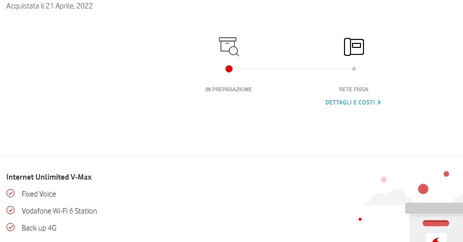

Se posso sfruttare ancora la pazienza del forum. Ho inserito l'ordine direttamente dal sito Vodafone, credo di aver fatto tutto bene, ma questa schermata mi ha fatto venire il dubbio che abbiano considerato solo la migrazione della parte di voce e non anche di Internet. C'è un modo per chiedere una verifica? O devo attendere che venga accettata la pratica?
alfabravo hai messo il codice di migrazione che termina per OFB?
gandalf2016 Si, nel mio caso terminava con "OFB R" dando lo spazio un errore ho inserito tutto il codice togliendo lo spazio. Il codice inizia con "WID"
alfabravo sì allora perfetto, migra anche i dati quello.
