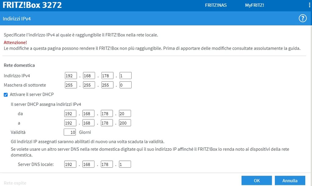

Possiedo un Fritz!Box 3272 e vorrei usarlo in cascata.
Però per accedere a internet, devo configurare gli ip ipv4 e dhcp
Ora di default ho 192.168.178.20
(Foto in allegato)

      Rekko vorrei usarlo in cascata in modo da poter accedere a fritz.box
      Usa una qualsiasi rete privata che non sia usata dal sistema a monte.
      Quanto ad accedere a http://fritz.box, immagino lo si possa fare solo da una macchina nella rete del Fritz in cascata che usi quel Fritz come server DNS, visto che è una risoluzione "speciale".

        [cancellato] Ho cercato e bisognava cambiare l'ip del fritz.
        Internet non so se va, ma da appena ho cambiato l'ip e disattivato dhcp, non mi fa più collegare alla rete
        • davyy ha risposto a questo messaggio
          davyy Riesco a collegarmi solo facendo così, esempio:
          ip del fritz: 192.168.1.125
          Ma se io ho un ip che non inizia con .1, come ad esempio .179 non mi fa collegare. Dal dispositivo devo mettere ad esempio 192.168.1.126 e in questo caso funziona.

            davyy ma infatti devi usare un ip che rientra in quello del router principale e poi disattivare dhcp che deve essere attivo in quello principale, ecco una guida: https://youtu.be/fQ3SsJ4oY1k
              indovin ho seguito tutti i passaggi del video, anche se alcune impostazioni erano già di default, ma ancora non mi si collega se metto ip automatico, devo perforza mettere l'ip manualmente
                davyy
                Perché hai disattivato il dchp del fritz, router a cui ti colleghi. Al massimo disattiva il dchp del modem router a monte, non quello del fritz (il modem router a monte ti conviene impostarlo con indirizzo 192.168.0.x)
                  alewiseman Non c'è un modo per farlo senza toccare niente sul modem principale?
                    davyy beh, non toccare il modem principale, pero non collegarti a lui nè con il cavo nè via wifi (che magari disattivi). Utilizza solo il fritz per collegarti e per questo serve riattivare il dchp su quest’ultimo, altrimenti devi impostare manualmente ogni ip su ogni dispositivo collegato

                      alewiseman E scusa come accedo a internet se non mi collego al principale?
                        alewiseman ma è il contrario, il principale deve avere dhcp mentre il secondario è il fritz e va disattivato, almeno io così ho fatto e funziona.
                          davyy colleghi il modem con un cavo ethernet alla porta wan del fritz
                            davyy una cosa da fare è che l'ip del router secondario essendo fisso non deve rientrare nel range degli ip del principale., modifica il range escludendo il secondario ossia quello del fritz.
                            indovin cosi facendo però non utilizzi il fritz in cascata ma come AP
                            • indovin ha risposto a questo messaggio
                              alewiseman penso di si ma cosa cambia altrimenti?
                                indovin che tutto il routing te lo gestisce il modem principale e non il fritz. Dipende da cosa voglia fare lui…per me, dicendo che voglia mettere il fritz in cascata, intende che il modem principale “da” la connessione e il fritz fa da router. Magari intendo male io eh
                                  indovin Si, faccio già così, ma la domanda che mi faccio è: devo tenere gli ip del fritz quelli di default che se non erro sono 192.168.179.1 (correggetemi se sbaglio) oppure devo metterne altri?
                                    alewiseman Nono, intendo tenerlo in cascata in modo che il fritz faccia da router come hai detto tu
