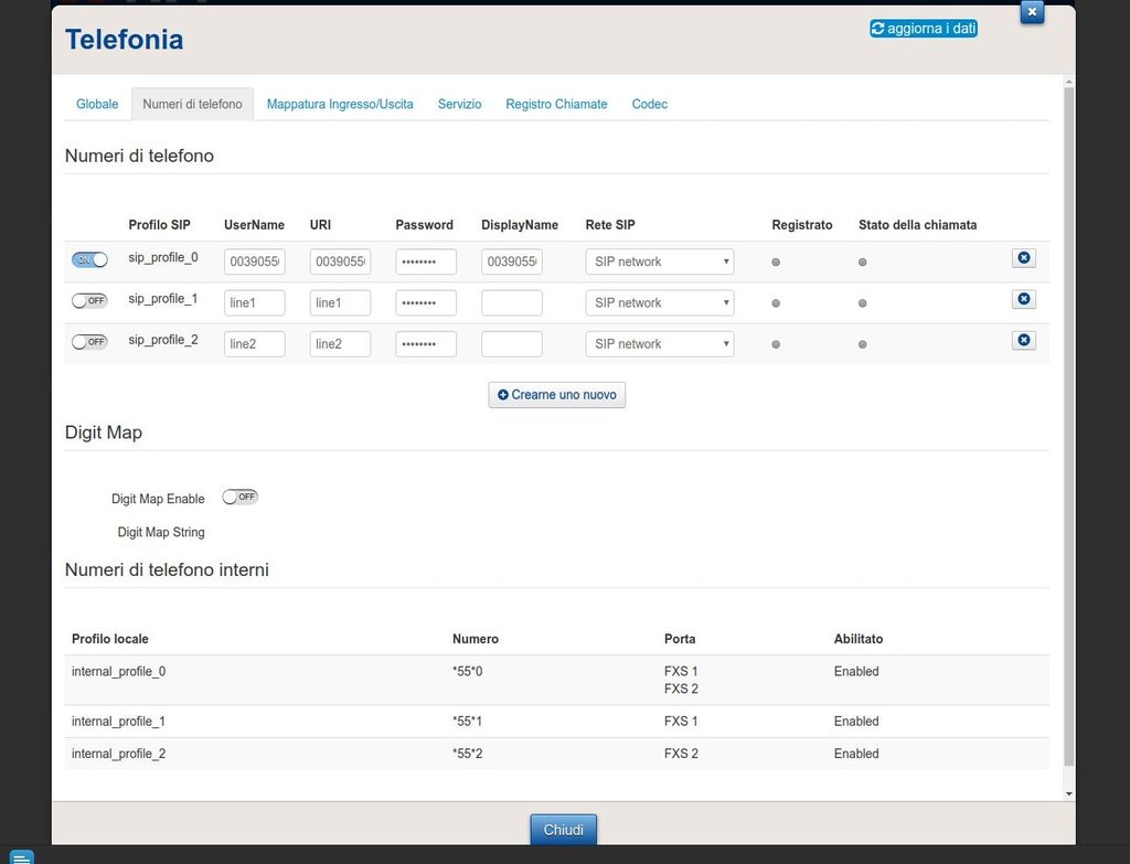

    La navigazione in rete funziona benissimo ma la fonia no, né in entrata né in uscita (il telefono resta muto e nella Gui del TIM Hub risulta “un account da registrare”.

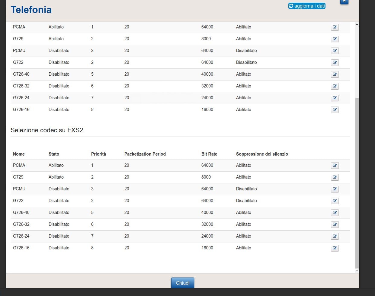

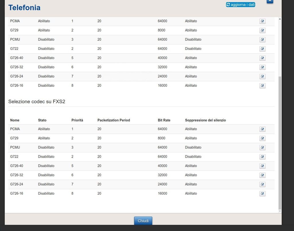

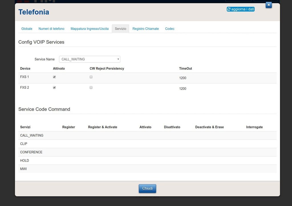

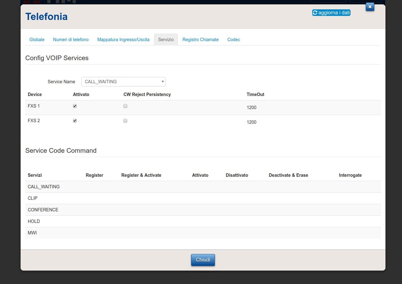

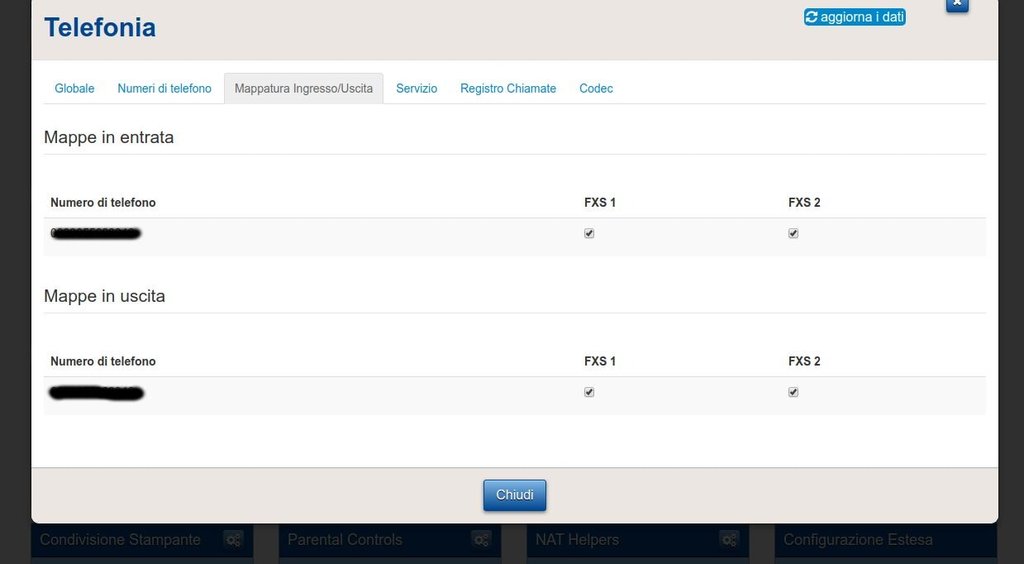

    Vi allego le schermate di come ho configurato la fonia sul TIMHub.

      Prova a usare core2.p
      E controlla se nello username ci hai messo @ims.tiscali.net dopo il numero

          andreagdipaolo Si dopo il numero di tel ho messo @ims.tiscali.net (era nei parametri che mi hanno inviato dall'assistenza Tiscali)
