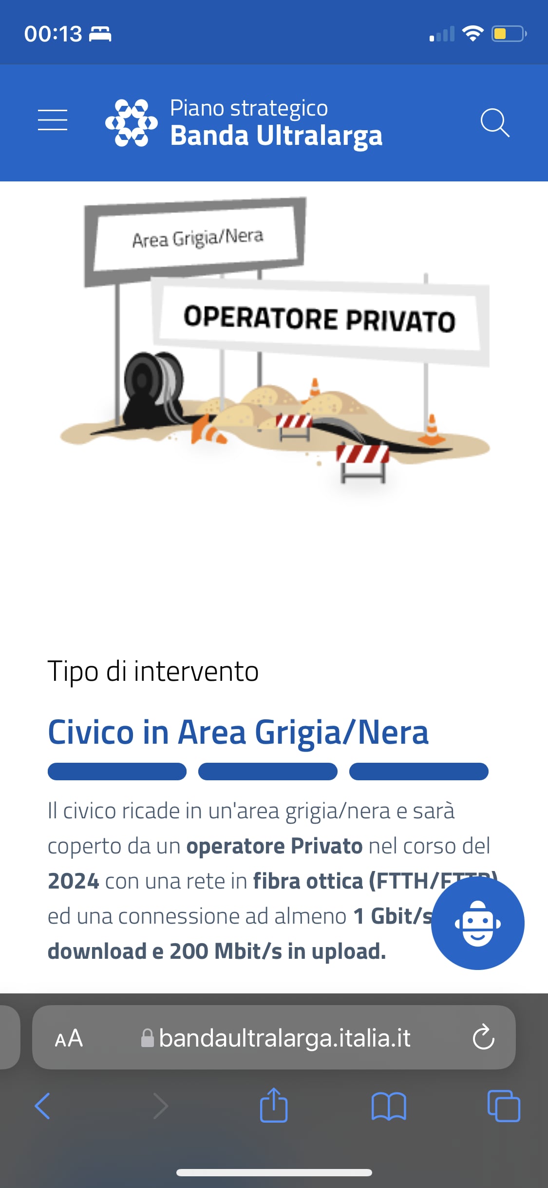

        Dovrei essere in area grigio/nera dal sito del ministero, però secondo me non è aggiornato perché come vi dicevo, i lavori sono terminati, ho il ROE di OF nel condominio, quindi la risposta alla domanda su quale infrastruttura di rete ho a disposizione è OPEN FIBER.
        Il civico è via Pacini
        Sul sito OF sono già connesso, e anche nei siti dei principali operatori.
