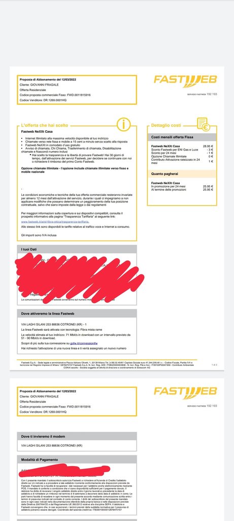

    Sai se sei in tecnologia BS-NGA con la fttc Fastweb ? È indicato nell’offerta che hai sottoscritto come tecnologia di copertura.

      Non riesco appunto a capire in che tipo di tecnologia sono per questo ho evidenziato il fatto che sia venuto un tecnico tim a "liberare" la linea e fare un test con il suo strumento.
      Ad un 150 metri da casa mia c'è una cabina "telecom" e credo io sono collegato li.
        giuseppefragale lo trovi scritto nella proposta che ti hanno inviato via email

            Ti allego la proposta via mail vedi se riesci a capire tu la tecnologia
            Se riesci a fare ricerche sul comune e c'è qualcosa ancora meglio di tim ben venga.
            non riesco a trovare una soluzione salto da una parte all'altra 😅
              giuseppefragale Fastweb è in NGA confermo, tecnolgia non proprio felice.
