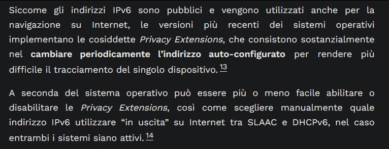

    OK, ho letto, grazie dell'articolo, molto ben fatto e chiaro.
    Ho capito le tre tipologie di ipv6 assegnati al mio dispositivo: dovrebbero essere un GUA (global unicast, che serve a navigare su internet), un ULA (unique local, che serve come indirizzo privato ad esempio nelle reti locali) e link-local (che serve per SLAAC). Il che risponde alla mia seconda domanda.
    Ma la mia (prima) domanda rimane senza risposta: perché l'indrizzo GUA che rilevo dalle impostazioni internet è diverso da quello che rilevano i siti web come mio ipv6 pubblico?

      OK navigando (e rileggendo) ho trovato la risposta: gli indirizi temporanei.

            pazzoide Mi risulta difficile capire con quale logica viene usato un indirizzo temporano piùttosto che un altro,
            È spiegato nella RFC 6724 e nella precedente 3484, dipende a cosa è aggiornato il sistema operativo. In IPv6 c'è il concetto di "scope" con una lista di preferenze con pesi ed "etichette" (che può essere modificabile). Secondo la RFC di default un sistema dovrebbe preferire l'indirizzo temporaneo come indirizzo sorgente, ma di solito si può invertire la priorità. È anche possibile disabilitare la generazione dell'indirizzo temporaneo.
