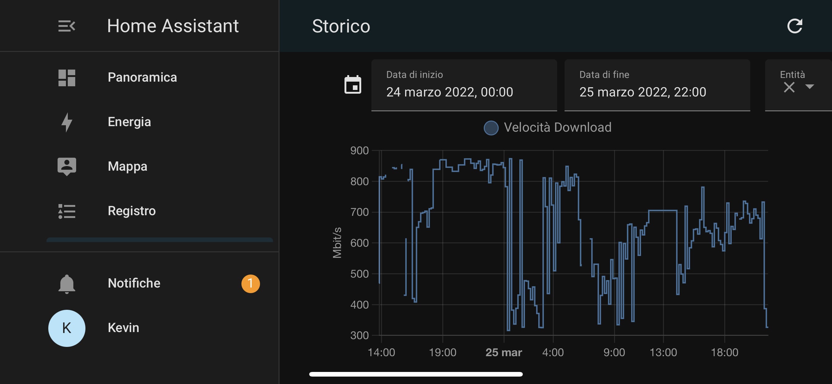

[cancellato] dbassi scusami se ti disturbo ancora. Per caso tu sei riuscito a configurare Speed test perché esegua il test sempre sullo stesso server? Io devo lasciarlo per forza automatico altiementi non funziona. Provato su più nas diversi. Il problema è che spesso si collega a server che hanno poca banda e sono lontanissimi e i risultati lasciano il tempo che trovano. Ho ftth tim e guarda che grafico 😩

[cancellato] dbassi Devo prenderci su un po’ la mano e capire bene come funziona il tutto. Non ho ancora ben capito come modificare a manina gli script. Ora sto usando HA core ma mi viene il dubbio che serva quello virtualizzato per poterci smanettare. L’ho provato sul secondo nas dove ho gli 8 gb di ram ma non ho notato differenze. Anzi, Speed test che in superano i 300 mb forse perché è solo Dual core mentre l’altro è quad core.

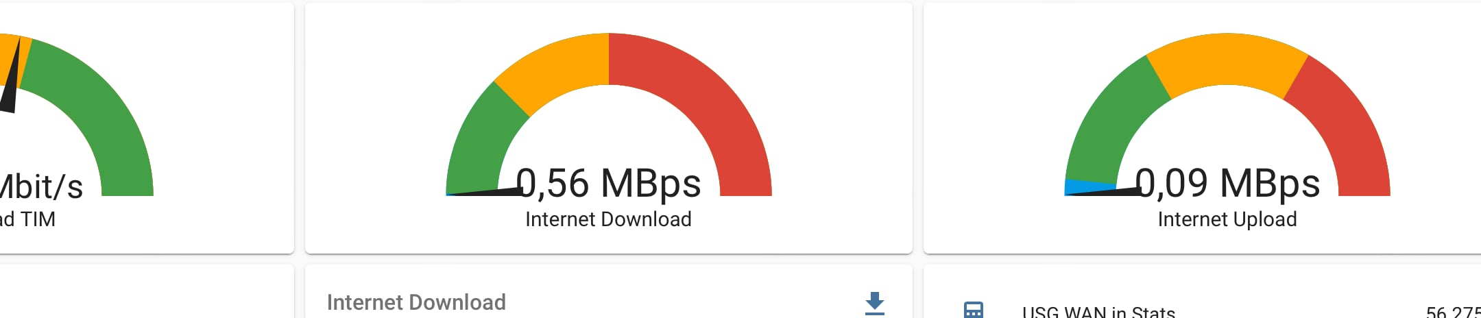

dbassi [cancellato] non sono riuscito a farlo, ma ho appena fatto due grafici per download/upload utilizzando via SNMP con l'USG. Non so che router/modem usi ma puoi cercare di capire se via SNMP sono esposte/recuperabili.
