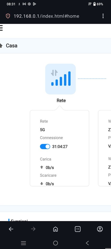

Gaston intanto segnalo che sono connesso da 31 ore con Ho.mobile, quindi superate ampiamente le 24 ore per cambio ip aggiornamento: siamo a 37 ore e connessione ancora in piedi
