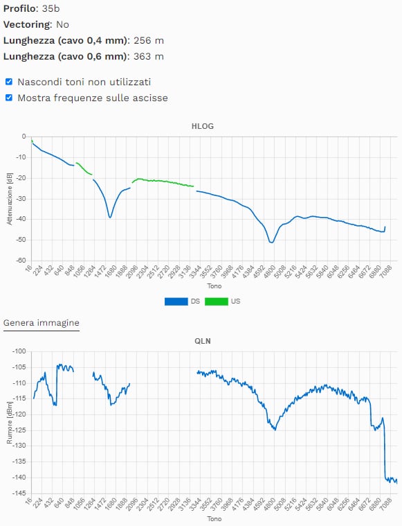

Ho tim e ho notato per caso che nel log del fritz c'è questo messaggio
"Sulla linea DSL è stata rilevata un'interferenza del segnale dovuta a un cablaggio non corretto. Verificate se ci sono deviazioni o più distribuzioni sulla vostra linea. La deviazione ha una lunghezza di 6 metri. Questa deviazione provoca una perdita di circa 46424 kbit/s."

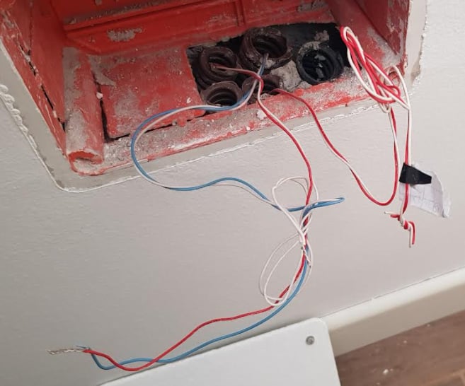

Ho provato a guardare dentro casa fino al punto in cui il doppino di tim entra e non ho derivazioni: il doppino tim arriva in una scatola in casa e lì viene giuntata al cavo che poi va alla presa del modem.
Qui c'è la foto della giunzione
(bianco blu è tim, bianco rosso è di casa e quello sulla destra è il cavo non collegato di un'altra presa)
Indicativamente il percorso del cavo bianco rosso da lì alla presa del router è di circa 5.5m: può essere quella la derivazione indicata dal router?
Qui i grafici
Si può eventualmente migliorare qualcosa secondo voi?

    MirkoDC1 la derivazione è di circa 7 metri, potrebbe essere quella. La prova definitiva è se riuscissi a collegare il modem ai fili appena entrano in casa quindi rigenerare. Nel caso lì non ci sia più la derivazione procediamo a ricablare bene verso la presa attuale.

        MirkoDC1 puoi usare dei mammut o dei scotchlock.
          zaizaman ok, grazie! Proverò con dei forbox allora!
            MirkoDC1 Prima verifica le statistiche della linea collegando il modem proprio alla linea in entrata (doppino bianco e blu, come hai scritto); e poi pensa a fare un cablaggio migliore.
            Nella nuova giunzione cerca di mantenere al minimo il rame scoperto (ad occhio ci saranno almeno 2
            cm di rame giuntato a mano e scoperto).
            Spegni sempre il modem prima di toccare il doppino telefonico; altrimenti il collega-scollega potrebbe essere visto come linea instabile dall'armadio in strada (più precisamente dall'ONU dell'armadio) e potresti avere un abbassamento della velocità massima.
              MentalBreach Sì, devo recuperare la presa da mettere volante lì per provare.
              Sì, scollego sempre il modem per sicurezza (anche solo per aver aperto la scatola), ma grazie per averlo ribadito.
                MirkoDC1 devo recuperare la presa da mettere volante lì
                se puoi smonta quella non collegata, no?
                comunque al limite prendi un cavo rj11, lo tagli e lo colleghi al cavo azzurro bianco di tim
                  NicoInve Sì, preferivo evitare di smontare quella dietro il mobile ma a mali estremi andrò con quella opzione 😀
                  Grazie!

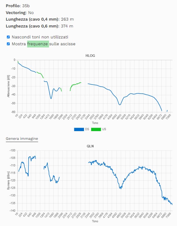

                    MirkoDC1 Continua ad essere presente, anzi se ne è aggiunta una seconda. Il tratto è sensibilmente peggiorato
                      Filippo94 ecco la prova giusta, con il modem collegato direttamente al cavo bianco blu.
                      Non mi sembra sia migliorato rispetto al primo post e c'è ancora quella derivazione a 6m che non capisco...
                      Che sia a questo punto il cavo che va dalla presa del telefono al modem (in qualche modo)?

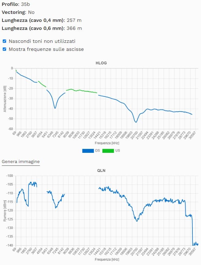

                      Per completezza ho ripristinato la situazione di prima, ma con dei mammut ora ed esce così
                      Grazie mille!
                        MirkoDC1 derivazione sempre presente. Potrebbe essere derivazione esterna se hai già provato a collegarlo al doppino che viene da fuori. La chiostrina che numeri riporta?
                          Filippo94 Esatto, ho fatto quella prova e la derivazione resta.
