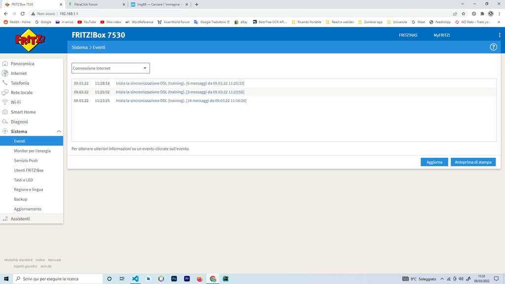

Da qualche settimana ogni volta che riavvio internet ci vogliono ore prima che riesca a connettermi di nuovo, questo è quello che riporta il log degli eventi del mio fritz box:
Va avanti così per ore, oggi avevo 250 mila errori ogni 15 minuti dopo 18 ore di up time, 24 ES, 14 SES, così ho riavviato intorno alle 10.15 e da allora non sono ancora riuscito a ristabilire la connessione ad internet.

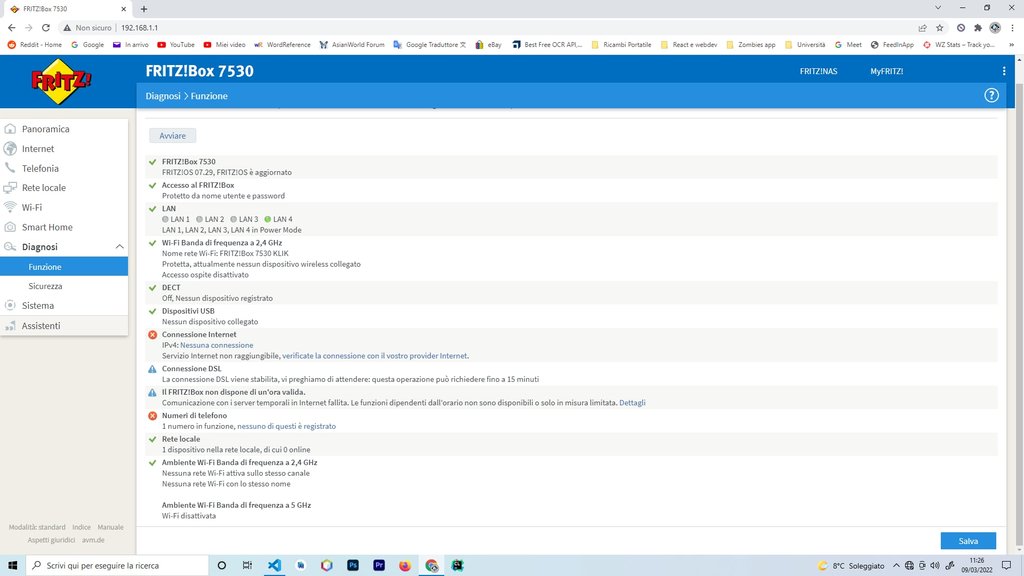

Lascio anche quanto riporta lo strumento diagnosi del Fritz:
