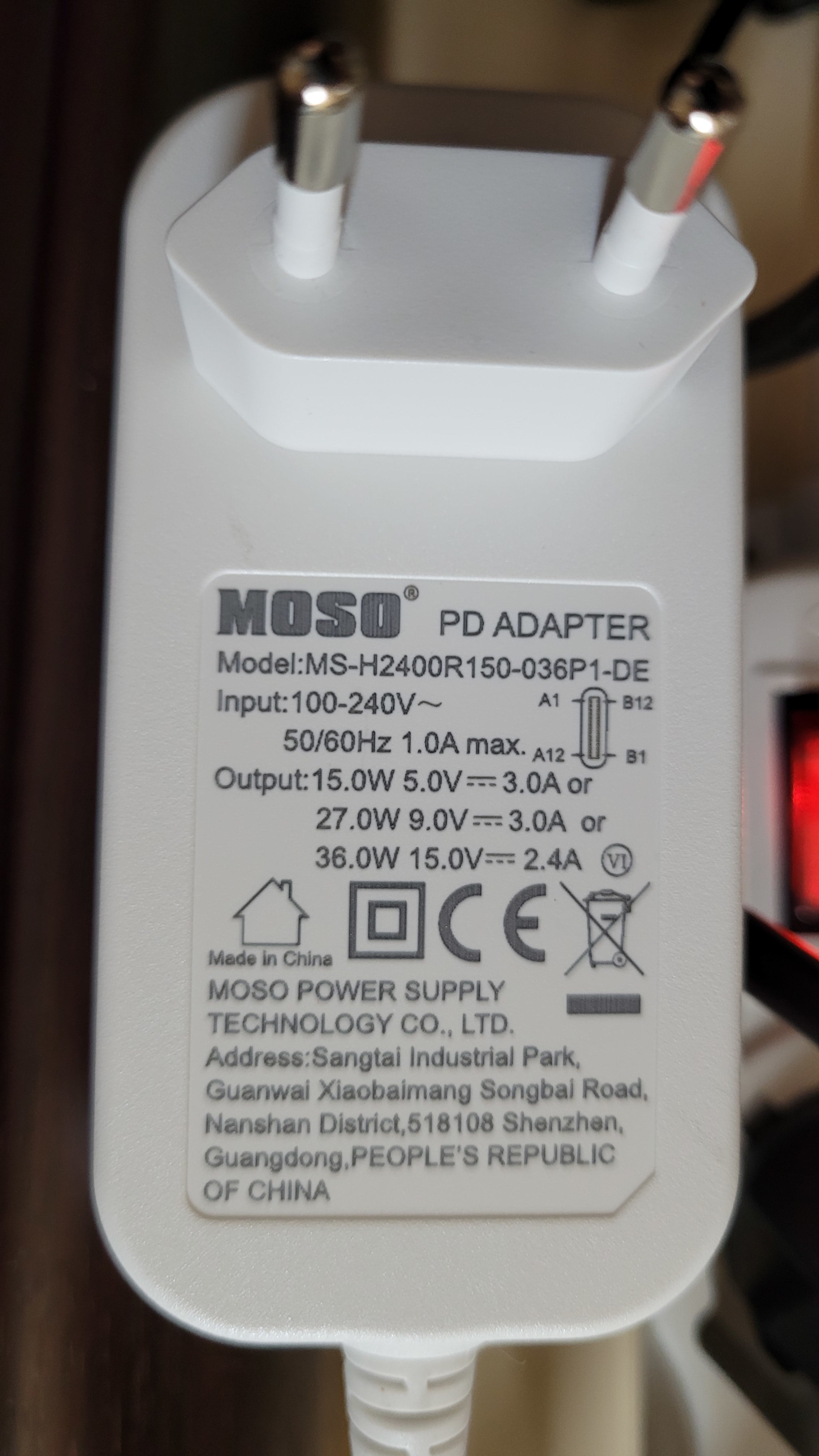

    L'alimentatore della mia Iliadbox ha le seguenti misure di uscita:
    15.0W 5.0V --- 3.0A
    27.0W 9.0V --- 3.0A
    36.0W 15.0V --- 2.4A
    Possiedo questo UPS, che come si può evincere, supporta tutti i voltaggi in uscita MA gli altri parametri (watt, ampere) sono diversi, ed ha anche le dimensioni giustappunto di un powerbank [Mini UPS Gruppo di Continuità per Router,Modem, Telecamera, WEBCAM, VOIP con Batteria 8800mAH Input 100240V CA Output 5V 9V 12V 15Vhttps://www.amazon.it/dp/B07XRFL4PZ/ref=cm_sw_r_cp_apan_glt_i_XC8C4X53J68DXXBNXT9Y?_encoding=UTF8&psc=1]

          La iliadbox richiede 15V 2,4A sulla porta usb-c (etichetta sul fondo del router), quindi quel ups non riuscirà mai ad alimentarla anche con un eventuale cavo con cui tu riesca a collegarlo alla usb-c del router, dato che sulla porta di uscita può erogare solo 9V o 12V. I 15 V li eroga soltanto sulla Power over Ethernet.

          Il Power Delivery si basa su una negoziazione della tensione che avviene sul pin CC del cavo USB-C, ma si parte sempre dal default di 5V (ovviamente).
          Quel power bank sulla porta USB fornirà sempre e solo 5V perché non è Power Delivery e non è USB-C e quindi non può negoziare niente.
          Stante ciò mi chiedo se sia l'Iliadbox ad avere dei parametri "atipici" per imporre l'acquisto della propria strumentazione proprietaria.

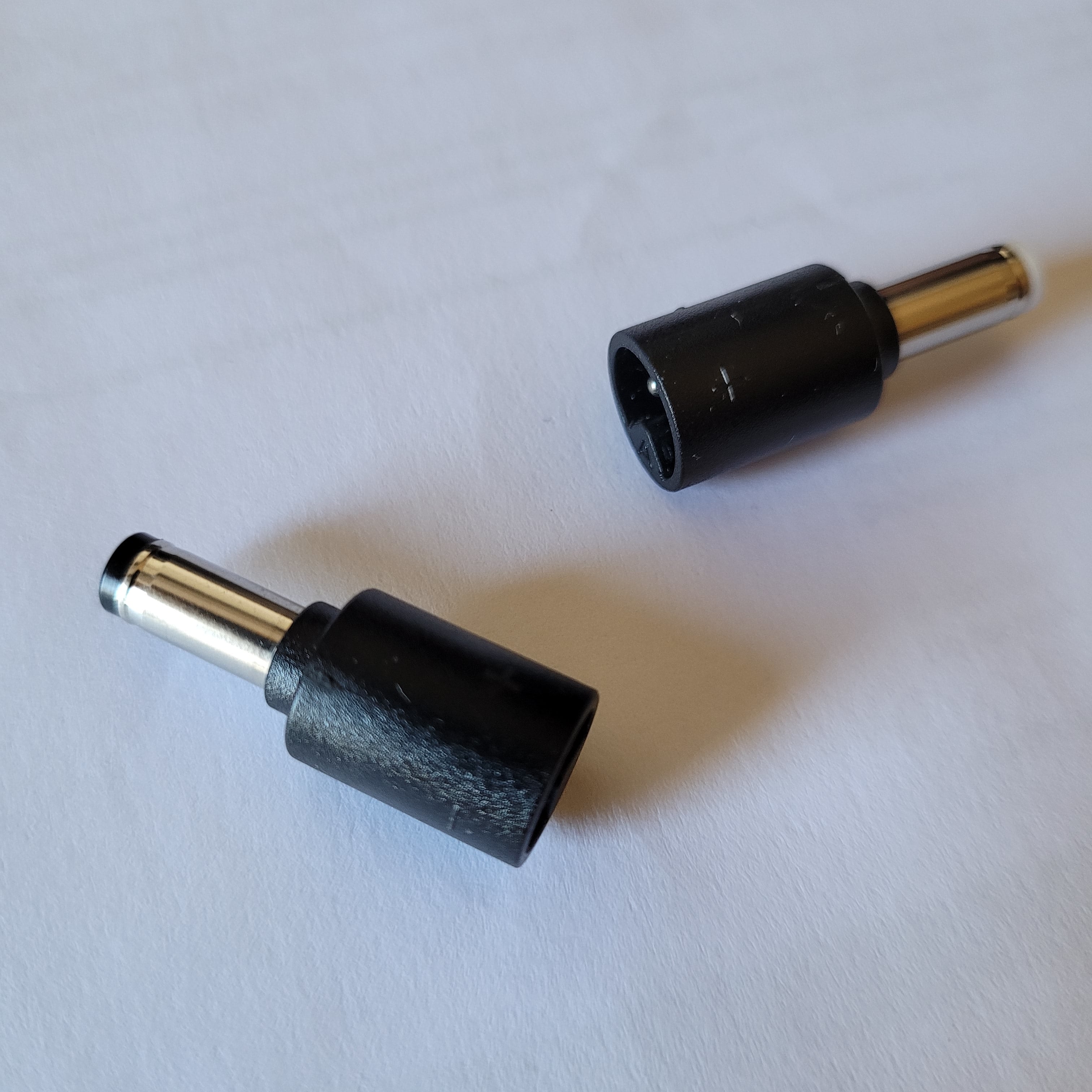

              ho l'adattatore usb-c da connettere ad uno dei plug in dotazione con l'ups.
              il problema è che della misura adattabile all'usb-c ce ne sono 2 con uscita di colore diverso (nero e bianco)
              quale dei 2 dovrei utilizzare per connettere l'adattatore usb-c?
              l'alimentatore non fa capire in che polarità la tensione entra nella iliadbox e non so se la scelta possa essere vincolante per alimentare correttamente il box

                  daysleeper15 ho l'adattatore usb-c da connettere ad uno dei plug in dotazione con l'ups
                  daysleeper15 ce ne sono 2 con uscita di colore diverso (nero e bianco)
                  Gli adattatori che vedo su Amazon sono cavetti di prolunga da USB-C a jack CC (5,5 x 2,1 mm) oppure (5,5 x 2,5 mm) quindi non dovrebbero esserci dubbi dato che l'Eaton li ha entrambi. Il diametro esterno è sempre 5,5 ma l'interno dovrebbe essere diverso tra i due:
                  daysleeper15 l'alimentatore non fa capire in che polarità la tensione entra nella iliadbox e non so se la scelta possa essere vincolante per alimentare correttamente il box

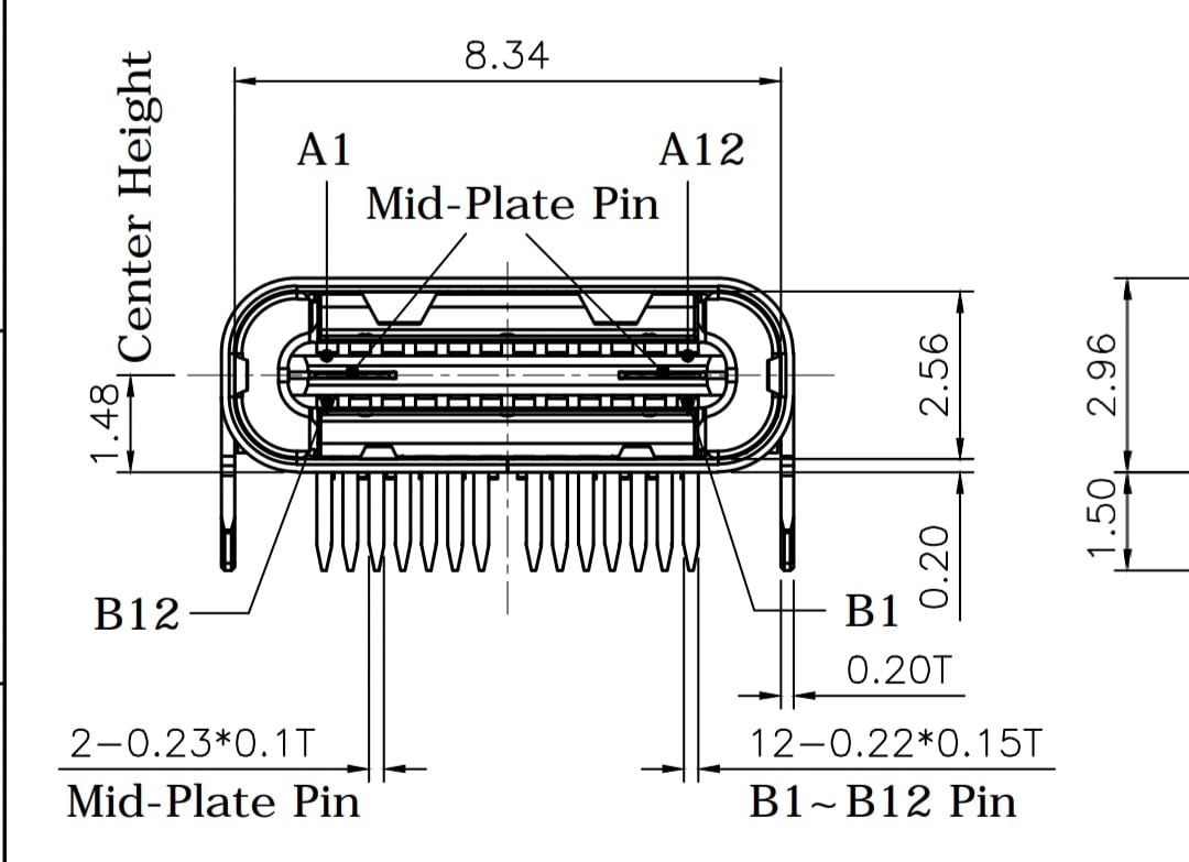

                  L'alimentatore in foto porta il disegno della piedinatura della USB-C che, come è ben noto, è reversibile......
                  https://it.wikipedia.org/wiki/USB-C

                    per la cronaca stamattina ho provato con entrambi gli adattatori da 5.5 con collegato l'adattatore c da inserire nella presa della iliadbox.
                    ovviamente l'apparecchio è stato configurato con l'uscita sui 15V e completamente carico
                    la iliadbox non ha dato cenni di vita... non alimentata, spenta.
                    non so se l'adattatore c non sia adatto o se proprio il dispositivo non riesca ad alimentarla.
                    quindi niente da fare, restituirò all'amazzone.

                      La catena UPS a bassa tensione + adattatore non è adatta: quell'UPS è fatto per alimentare router o switch con alimentazione semplice a jack (solo 2 contatti +/- e basta). Nel caso del router con USB-C vengono a mancare i pin e i relativi circuiti (come minimo i resistori di pullup/pulldown) necessari alla negoziazione di voltaggio e corrente tramite i pin CC1/CC2 della USB-C secondo le specifiche USB Power Delivery: https://www.usb.org/sites/default/files/USB%20Type-C%20Spec%20R2.0%20-%20August%202019.pdf
                      Per cui meglio dirottarsi verso l'utilizzo dell'alimentatore e del cavo originali della Iliadbox insieme ad un UPS tradizionale con uscite Schuko. Nei modelli "a ciabatta" che citi ci sono certamente prodotti discreti come gli APC (es. il BE700G-IT che uso io) ma si parte minimo dai 110€ per una potenza di 240W. Altrimenti prova a valutare sempre Eaton, tipo UPS 3S 450 DIN (a ciabatta) oppure Ellipse Eco 500 DIN (300W, tower) a partire da 90€, dei quali però non ho esperienze dirette.

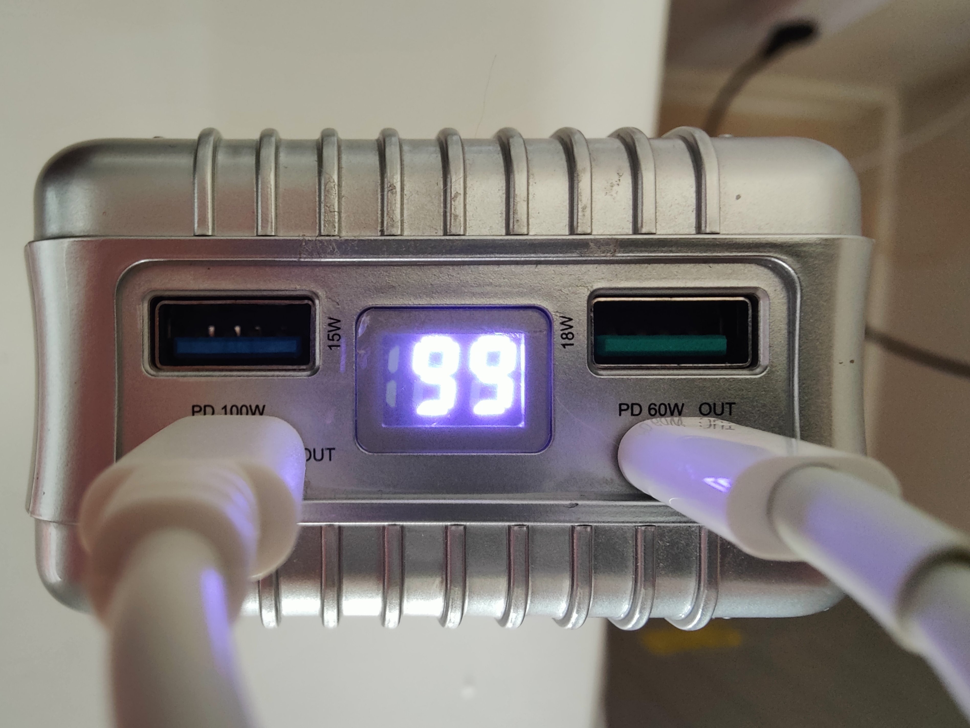

                              Io sto usando un Power bank con USB-C pass through della Zendure: funziona bene e mantiene l'Iliadbox accesa per diverso tempo (più di un'ora)

                                  micdalco il suo successore, il Supertank S5 continua a sopportare l'USB pass through.

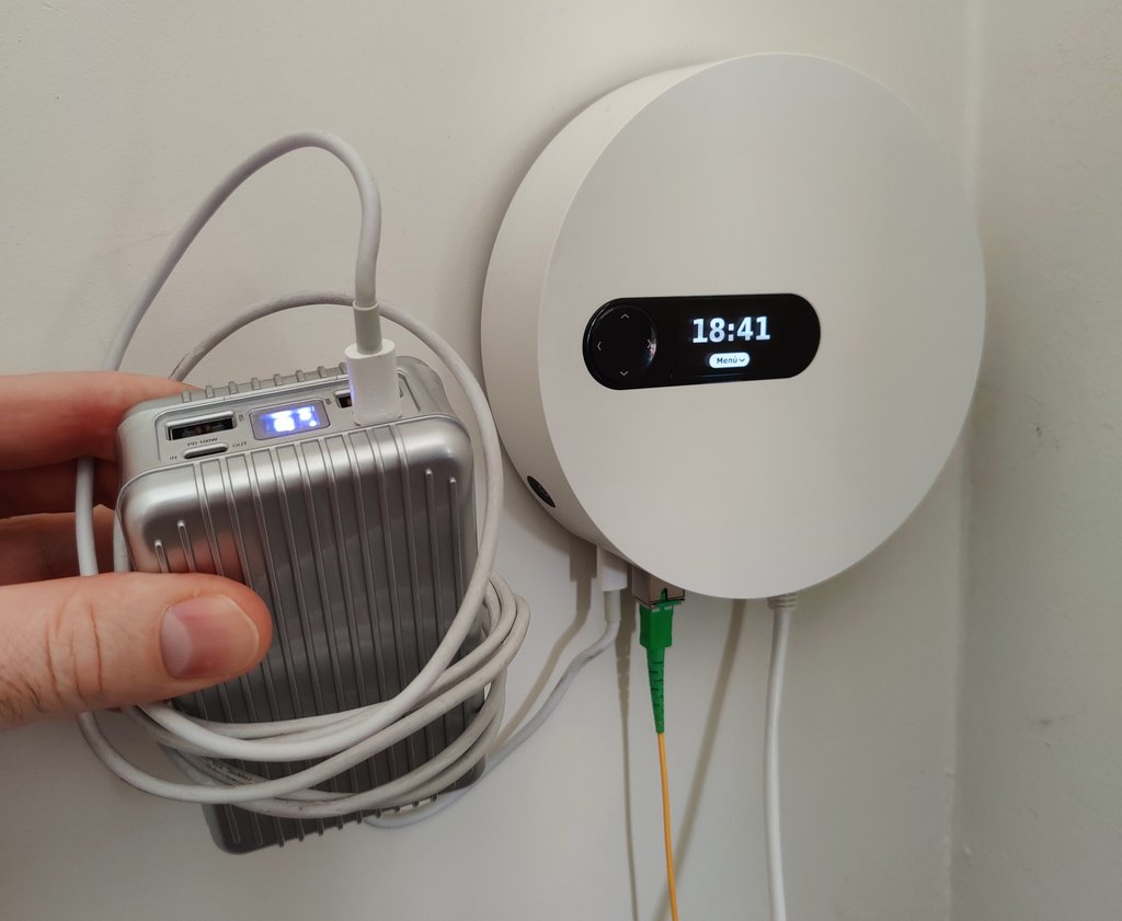

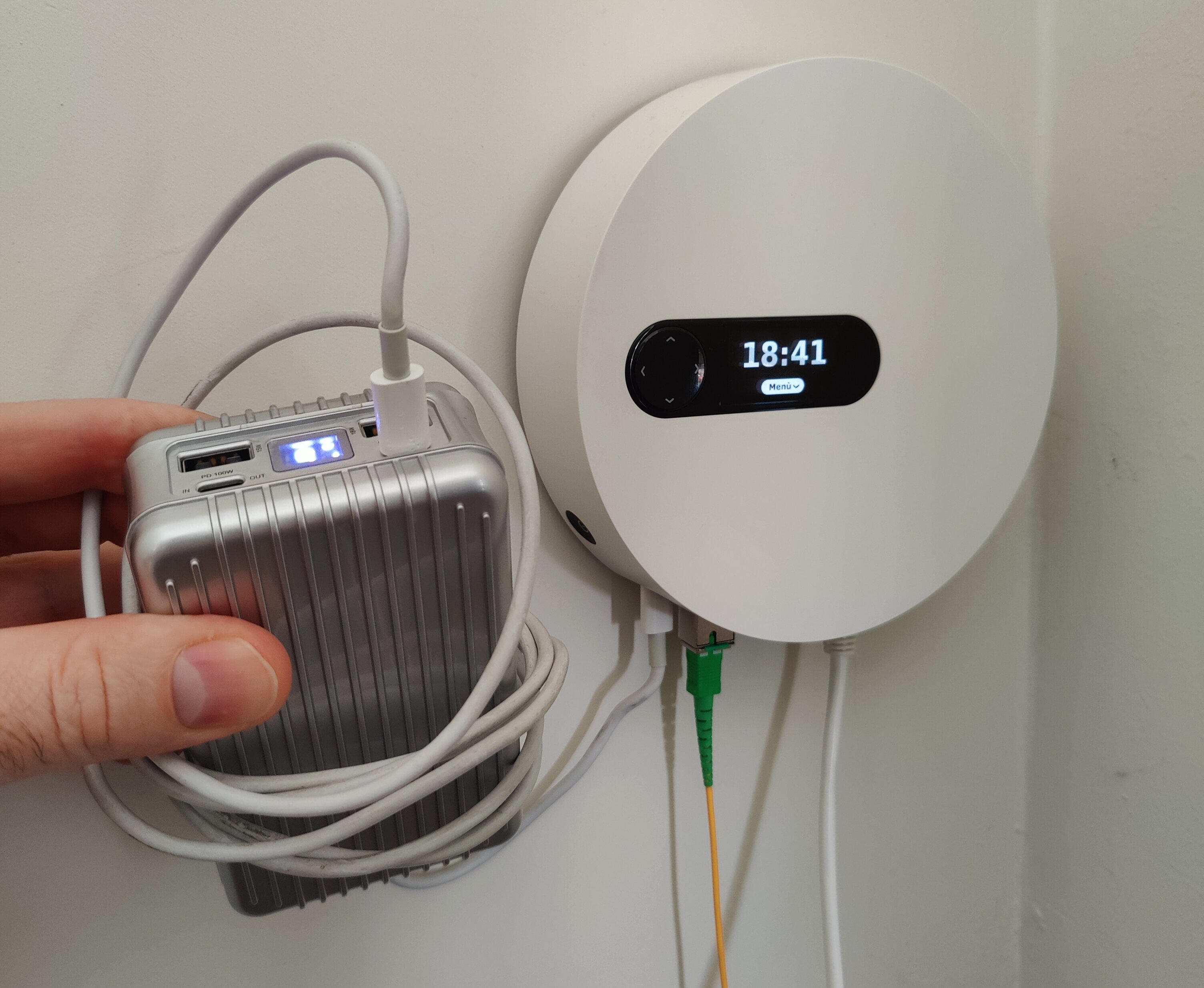

                                  Quindi, tu alimenti il power bank con l'alimentatore della iliadbox nella porta a sinistra, quella Type-C IN/OUT rossa, e la iliabox, con un cavo Type-C/Type-C, dall'altra porta Type-C OUT nera a destra? O usi quella USB-A verde?
                                  E, quando viene a mancare corrente, il power bank agisce da batteria tampone per più di un'ora.
                                  Ho capito bene?
                                    TJL73 confermo. Foto dopo aver fisicamente staccato l'alimentatore dal Power bank:
                                    Come vedi l'Iliadbox non si scompone. Normalmente il Power bank è collegato così (a sinistra l'alimentatore originale dell'Iliadbox):
                                    Fai attenzione al cavo, deve sopportare il PD. Non tutti i cavi USB-C sono adeguati. Quello che vedi nella foto è un cavo Apple per i MacBook.

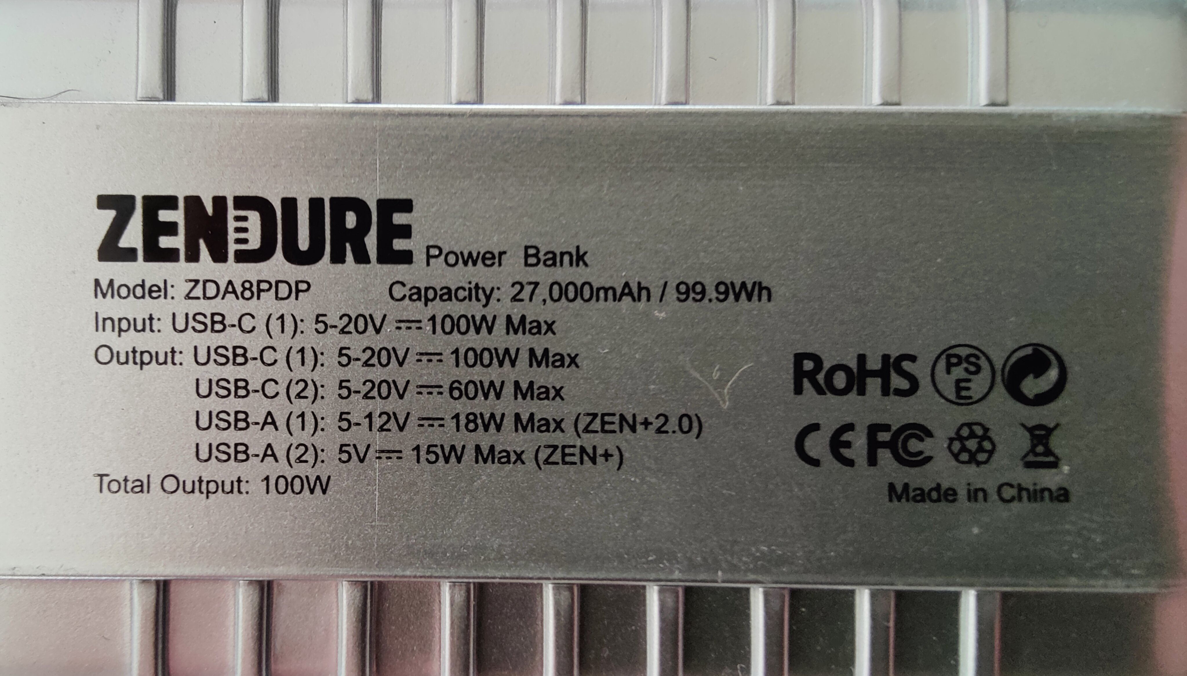

                                    Qui le specifiche tecniche del mio Power bank (acquistato nel 2021 su Amazon per questo specifico utilizzo, perché pubblicizzato con questa caratteristica):

                                    TJL73 ciao, volevo segnalarti che nel frattempo ho testato un Supertank S5 e NON è compatibile con l'Iliadbox.
                                    Si accende, ma dopo qualche minuto si spegne da sola.
                                    Confermo invece che il ZPA8PDP funziona alla perfezione.
