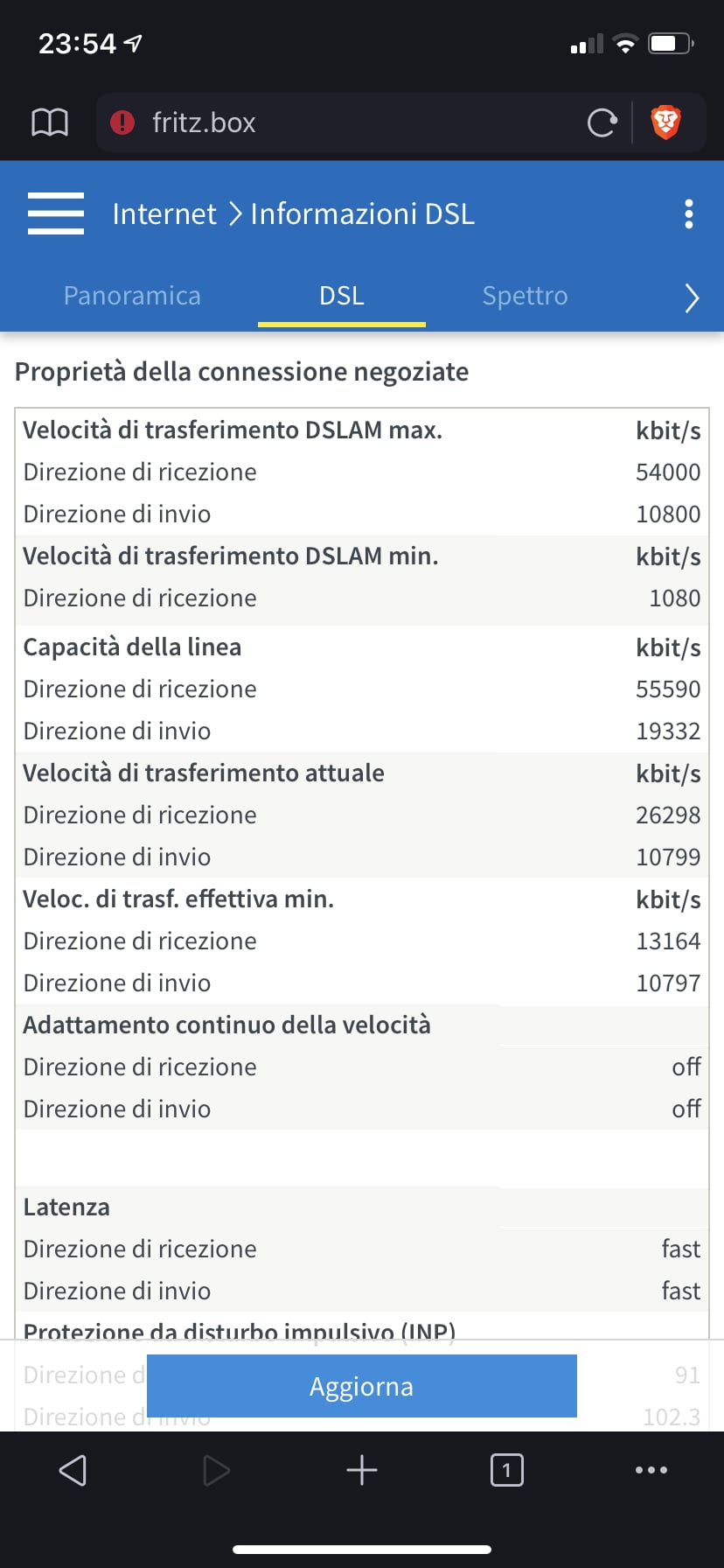

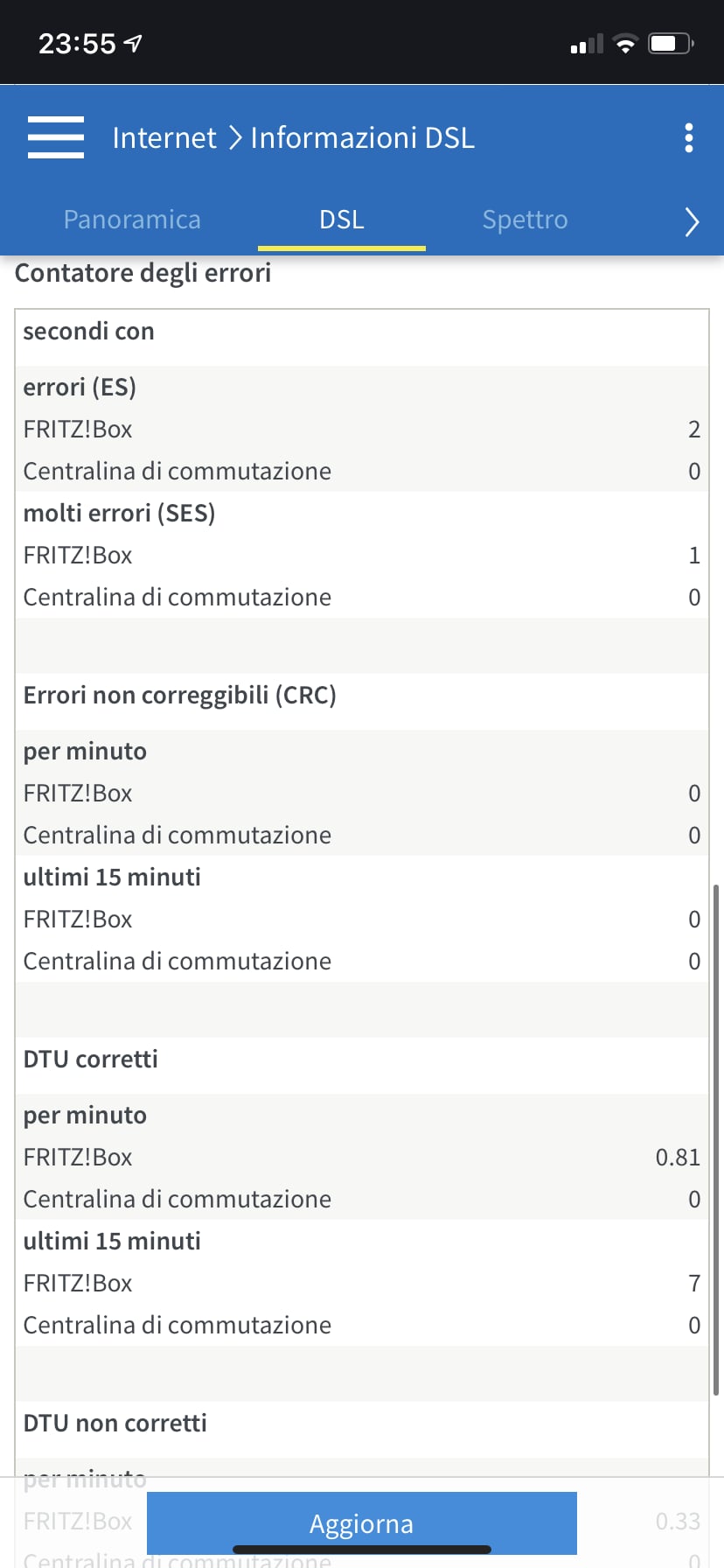

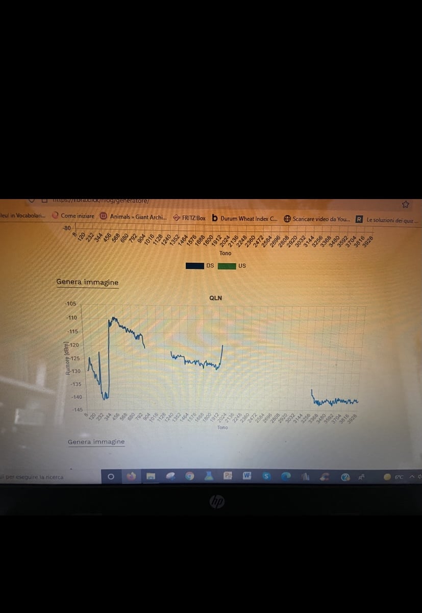

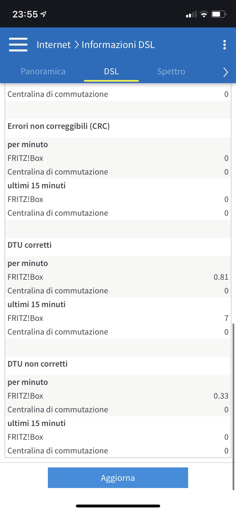

Informandomi in rete ho scoperto che la mia linea ha un profilo cappato, a 54mbps e con profilo SOS.
Inizialmente qualche mese fa avevo il profilo “standard” a 100mbps.
Solo che avendo tenuto attaccato il modem ad una ciabatta multipla era un continuo avere disconnessioni.
Dunque,

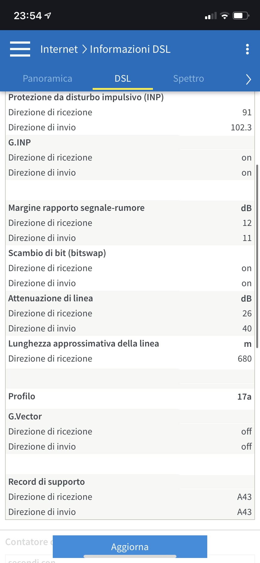

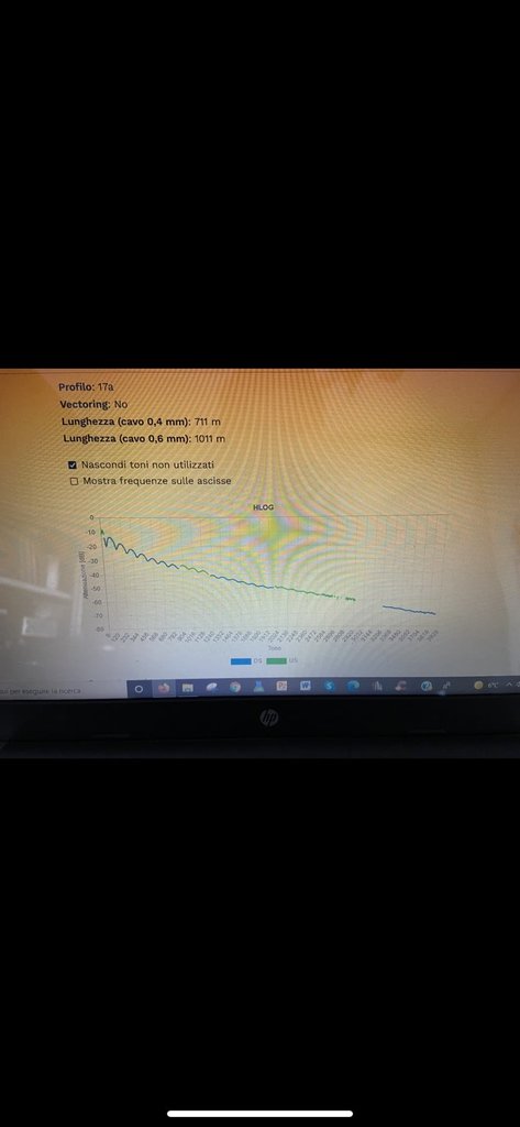

Essendo distante circa 680 metri dalla cabina non ho mai raggiunto i 100 ma , il fritz mi segna che potrei avere “decisamente” ( metto le virgolette perché vedo screen in questo gruppo di gente che va a 1 gbps, quindi il mio decisamente è per un poveraccio di mbps..) di più dei 25 mbps agganciati.
Ora, io non ho più avuto problemi da quando al fritz ho attaccato un ups, MA, non vorrei che mi si ricappasse la velocità per ipotetici problemi a me sconosciuti. Il vostro consiglio è di farmi rimettere il profilo a 100mbps deduco standard, o lasciare così? Grazie!
