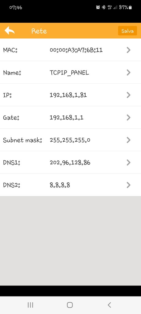

SimonePapa Dani25 ok perfetto ho capito e ti ringrazio......posso aggirare il problema in qualche modo? Nel senso l'allarme mi permette di cambiare indirizzo IP e altri valori (vedi foto allegato) ma poi ho paura di far casino e non riuscire più ad accedere
Dani25 SimonePapa trovato il problema. Nell'indirizzo ip devi mettere un indirizzo come il modem, ad es. 192.168.8.xxx, e non 192.168.1.xxx Idem nel campo gate, devi avere 192.168.8.1 e non 192.168.1.1
SimonePapa Dani25 si lo avevo pensato ma dns1? Ho paura di inceppare tutto e non poter utilizzare l'allarme da remoto neanche reimpostando i dati di fabbrica poi non so magari mi sbaglio.....

Dani25 SimonePapa ma è strano già solo che con quei dati tu riesca a collegarti e vedere questi valori. Perché non dovresti nemmeno riuscire a vederli e modificarli
SimonePapa mark129 ma che ne so sono le impostazioni di fabbrica io non l'ho mai visto fino ad oggi......
SimonePapa Dani25 la centrale l'ho portata a casa ora per vedere di configurarla e sono collegato alla rete di casa al router tim con IP 192.168.1.1.......ho solo paura che non possa tornare indietro se sbaglio qualcosa nei valori. Quelli della foto sono i valori di fabbrica della centrale sarà un caso che hanno gate coincidente con quello del router

SimonePapa fabio1999ita ragazzi ho risolto......ho semplicemente cambiato l'IP del router da 192.168.8.1 a 192.168.1.1 perché praticamente la centrale è settata con il 90% di questi ip router. Ora riesco a collegare l'allarme anche fuori casa
