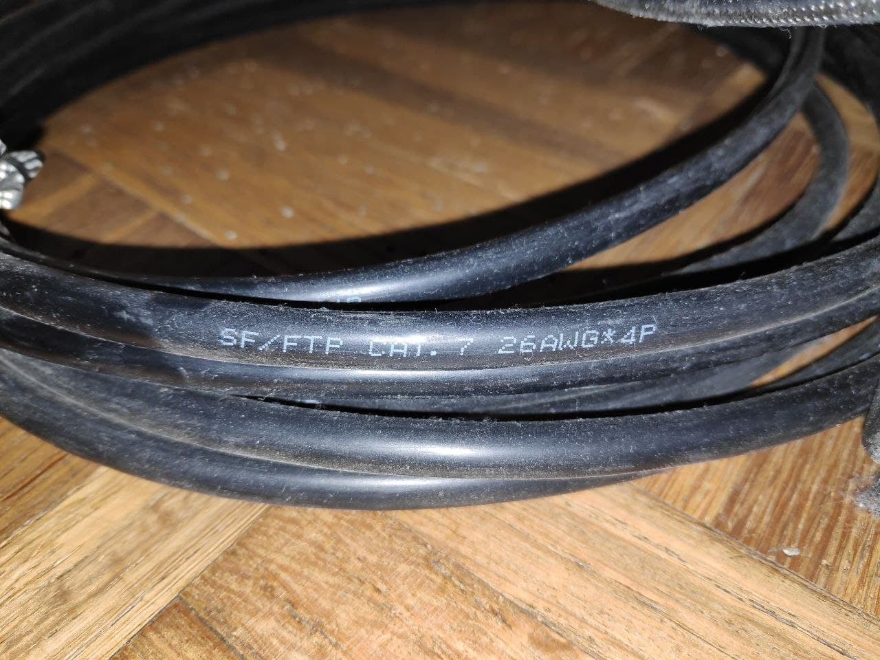

          JoLong È un cavo patch, lungo 25 metri, senza marca (cercando PrimeWire su Google viene fuori un sito di streaming illegale), che si autodichiara CAT 7 pur non rispettando le caratteristiche di un CAT7.
          Probabilmente i 10G funzioneranno, ma era meglio se compravi un CAT 6 di qualità (che costava anche meno).
            Sul sito dice rame, ma il prezzo sembra bassino (come saprai sono in commercio anche cavi in alluminio placcato, non a norma). Sulla guaina non ci sono scritte?

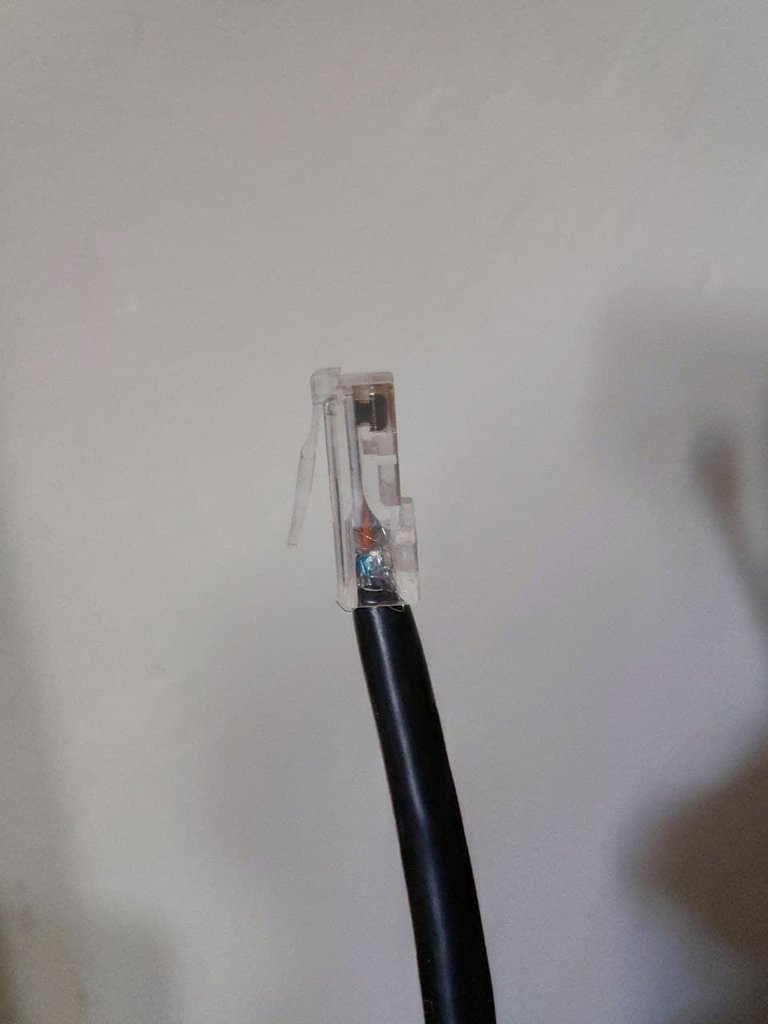

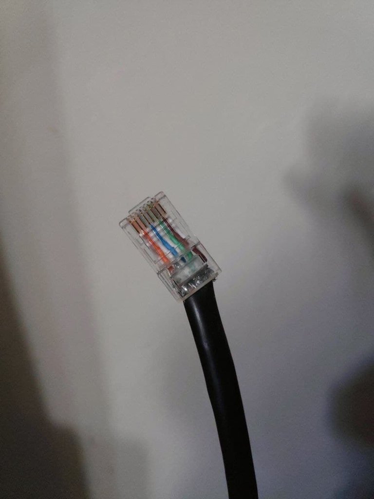

            allego le foto del plug e del cavo:
              Hai crimpato un plug per cavo non schermato su un cavo schermato, così la schermatura non può funzionare correttamente. I plug per cavi schermati hanno una massa metallica alla quale va collegata la schermatura, e che a sua volta collega la schermatura con la massa dei dispositivi/patch panel/ecc.
              Cavo schermato con connettore normale?

                JoLong allego le foto del plug e del cavo:
                A parte che non è il plug giusto, crimpando hai lasciato fuori la guaina, così appena tiri rischi di sfilare un conduttore.
                Una presa keystone costava troppo?🙄
                Verzo80 Me lo chiedo sempre, perché siete così fissati con i cavi schermati in casa?
                I cat.7 sono solo STP a quanto pare.
                  sursumcorda I cat.7 sono solo STP a quanto pare.
                  E non servono a niente (a differenza dei successivi 8.1 che sono retrocompatibili): tant'è che quelli cd. "fake" (la maggior parte di quelli su Amazon) non hanno i connettori Cat7 (GG45 o TERA, diversi dagli RJ45 dei "nostri" apparati), quindi a rigore non sono "certificabili" (qualunque cosa significhi, visto che TIA non li riconosce) Cat7.
                  Oltretutto che feature offrono più dei Cat6A? Fino a 10Gbit/s nessuna (d'altronde hanno una frequenza superiore di solo il 9% ca.) , sopra i 10Gbit/s nessuna certificata.
