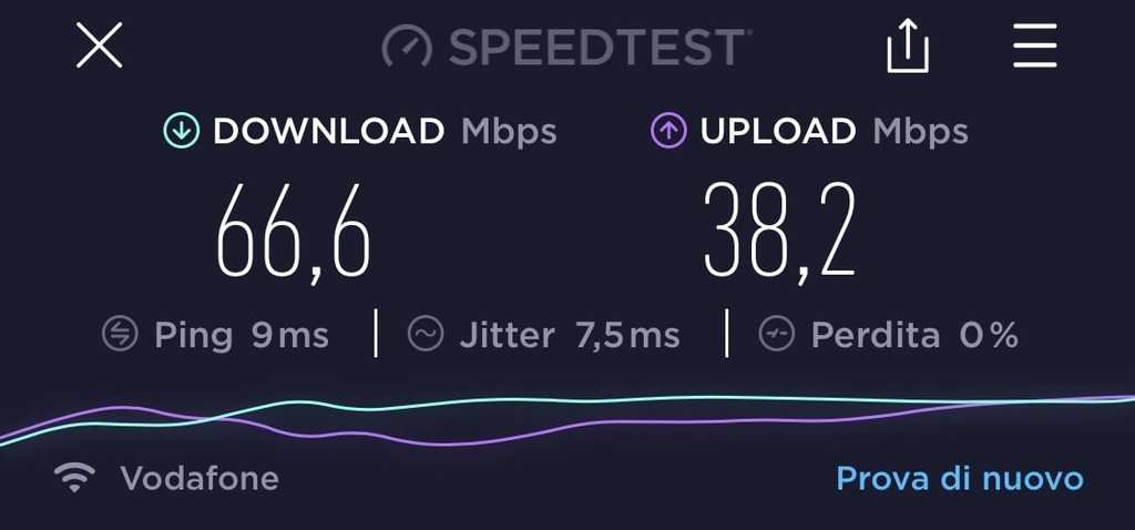

Questi sono i risultati del test del segnale a ridosso del router:
Giocare online è impossibile, scaricare videogiochi anche, poiché il download oltre ad essere lento non riparte in automatico dopo le frequenti disconnessioni.
Sapete da cosa può dipendere? È normale questa differenza nei test?

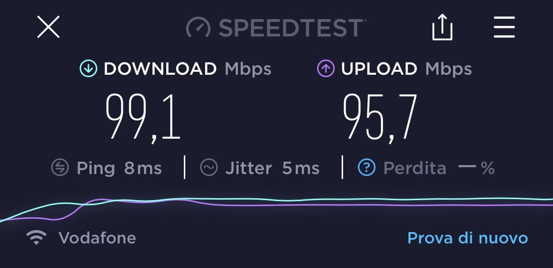

          Spostando lo Huawei con una prolunga ad inizio stanza, lo speed test da cellulare mi dà effettivamente questi risultati:
          Ho scollegato il cavo ethernet dal router Huawei alla PS5 e messo il wifi 5ghz, ed il test PlayStation è passato da 20/30 in download a 140/200.
          Noto stranamente picchi quando il router Huawei torna sulla scrivania vicino alla console, dove lo speed test del telefono torna invece a dare pessimi risultati (senza router Huawei comunque arrivo a 12 in download da telefono).
          Dato che non ho veramente modo di spostare questo router Huawei, proverò ad usare la PS5 collegata al wifi (con cui mi sta dando i risultati migliori) sperando che non si presenti il problema di disconnessione.

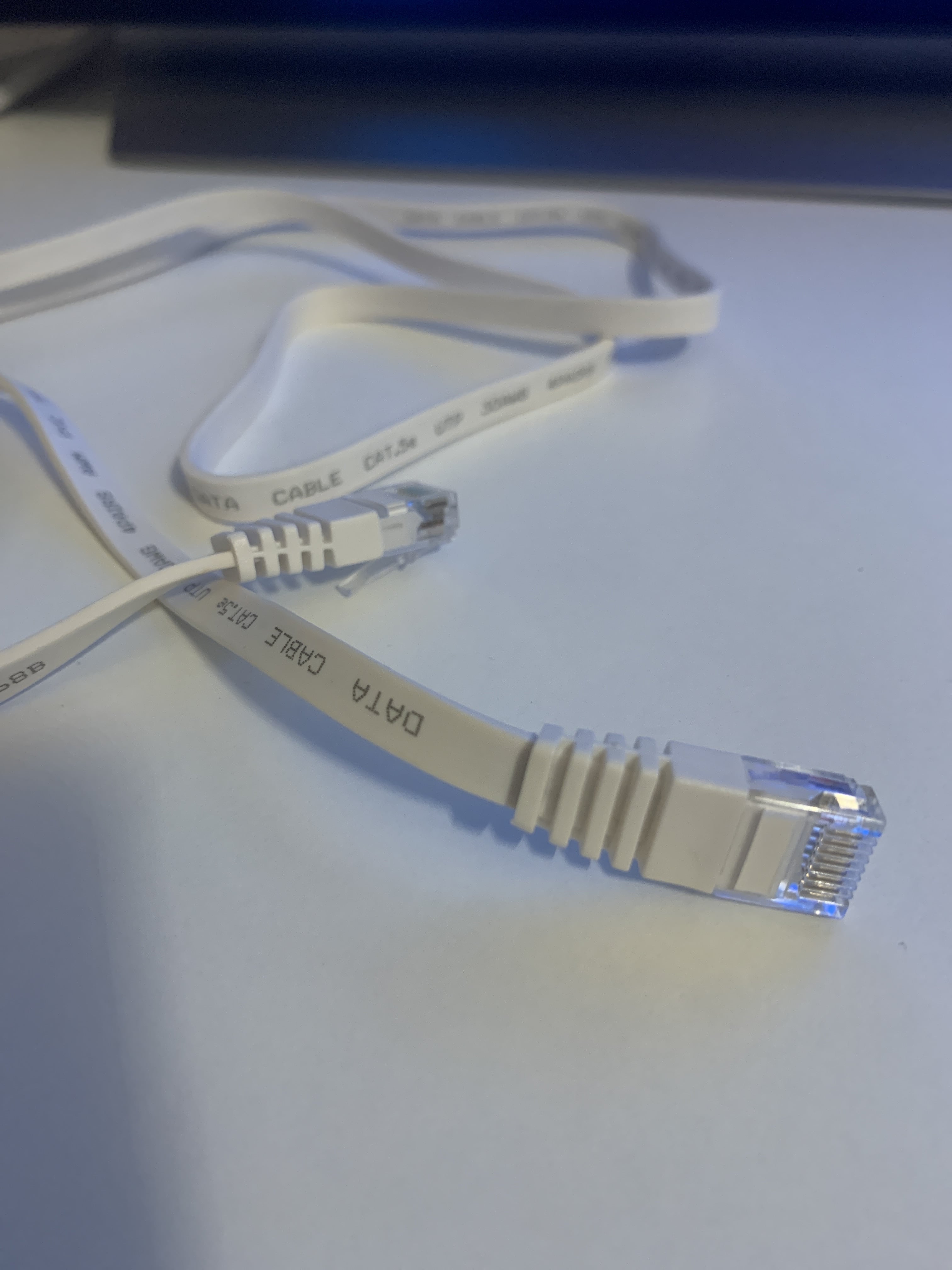

            Rob- Ma questi problemi di disconnessione, non è che sono dovuti a cavi LAN danneggiati o crimpati male?
            • Rob- ha risposto a questo messaggio
              giuse56
              Lo escludevo perché il led del router diventava rosso negli attimi di disconnessione (gli unici ethernet collegati al router erano quelli che finivano al tv e alla PS5). Però proprio per togliermi il dubbio, prima ho collegato il cavo ethernet nuovo di pacca della Huawei alla play.
