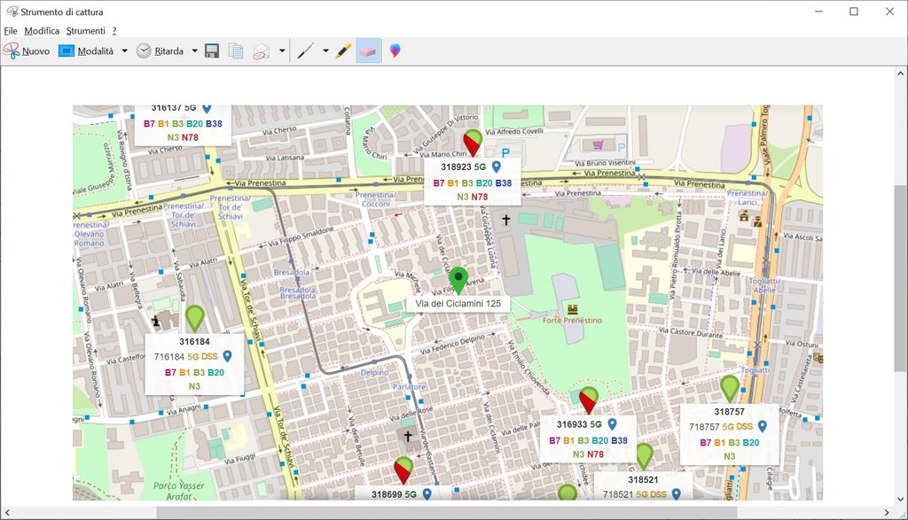

Cercando dal sito lteitaly, la situazione è questa
Non mi è chiaro su quale tipologia di modem - e visto i prezzi astronomici, direi NON 5g - sarebbe opportuno orientarmi (uno portatile andrebbe benissimo) nell'attesa di chissa quando dei lavori per fibra ftth (è presente da 4 anni un roe all'interno del condominio, ma nessun aggiornamento da OpenFiber dopo 1000 segnalazioni effettuate).
