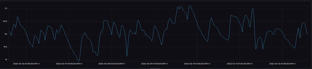

Lascio un mini grafico della temperatura interna, presa come media da due misurazioni fatte in stanze diverse, una con un sensore in alto circa 2 metri e una ad altezza un metro.
Come potete vedere dai picchi quando la caldaia è spenta la temperatura interna cala molto velocemente, però sale anche molto velocemente all'accensione della caldaia.
Ho seguito le altre discussioni sull'argomento e leggevo che con mandata ad alta temperatura (quale è la soglia?) una pompa di calore fa soltanto danni, però esistono anche quelle "ibride" che (forse?) dovrebbero essere una via di mezzo (però mi sembra di capire che quella proposta non lo sia)
Non penso sia in programma di cambiare i termosifoni, anche perchè bisognerebbe spaccare tutto, immagino.
Che dite?
