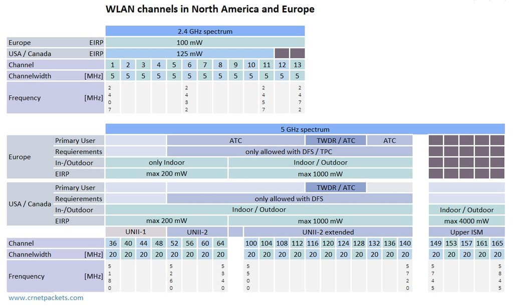

                michelerossi Da buon maestro, puoi spiegarmi meglio la questione 20 e 40 ghz?
                Le frequenze in uso dal wifi sono limitate. Le schede le usano in "canali" con larghezza di 20 Mhz o suoi multipli (fino a 40 Mhz per 2.4 Ghz e fino a 80/160 Mhz su 5 Ghz).
                La velocità teorica di trasmissione si moltiplica, con il moltiplicarsi della larghezza della frequenza usata. Trasmettere a 40 Mhz dovrebbe dare una velocità doppia rispetto a 20 Mhz.
                Più è largo il canale, più è facile che i dati incontrino interferenze di varia natura (wifi dei vicini o altro) che degradano le prestazioni.
                Sui 2.4 ghz ci sono solo 3 canali non sovvrapposti da 20 Mhz utilizzabili (1, 6 e 11) e visto l'affollamento di solito si usa un solo canale da 20 Mhz.
                Su 5Ghz ci sono molti più canali, ma visto che di solito si cerca di usarne almeno 4 (20x4 = 80 Mhz) o 8 (20x8 =160 Mhz) alla volta alla fine anche li è un attimo incontrare disturbi/interferenze. Esiste un solo canale da 80 Mhz (dal 36 al 48) esente da controllo automatico DFS (spegnimento automatico fino a 10 minuti del wifi 5 Ghz per non interferire con i radar del meteo e degli aereoporti).
                Se imposti il wifi 5Ghz a 160 Mhz (massime prestazioni) è impossibile evitare il controllo DFS .

                      michelerossi Cioè, a parte i canali 1,5 e 11, gli altri canali sui 2.4 ghz sono da 40 Mhz?
                      No, sono tutti canali da 5 Mhz. Usandone quattro alla volta (4x5=20Mhz) alla fine sono solo 1, 6 e 11 gli utilizzabili. I 40 Mhz (8x5=40Mhz) meglio evitarli in 2.4 Ghz
                      michelerossi In che senso sui 5 ghz si usano 4 o 8 canali? Io vedo che sono su un solo canale: ad esempio, per settimane, prima che adesso mi ritrovassi sui 2.4 ghz, ero sul canale 100.
                      I canali della 5Ghz sono da 20Mhz l'uno.
                      Se tu selezioni il 36 con ampiezza 80 stai usando il 36+40+42+44.
                      L'unico gruppo da 80 che non è soggetto a DFS.
