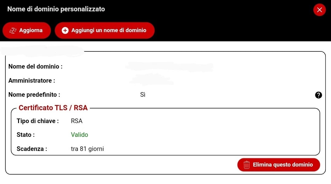

          Non so se sia la sezione più adatta ma qualcuno di voi sa come scaricare il certificato RSA generato dalla iliadbox per l'accesso sicuro HTTPS al dominio personalizzato? Vorrei applicarlo alla webUI del mio qBittorrent.
