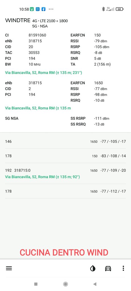

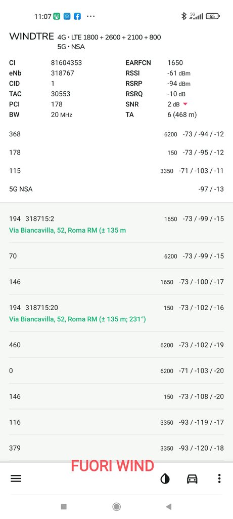

Ho visto cmq che il 4g e il 5g Tim e Wind che ho potuto testare da un mi 11 sembrano andare abbastanza bene specialmente da esterno e stavo pensando a una SIM broker ,Lundax , alpsim più Wind perché con il 5g mi sembra un pelino più reattiva di ping.

Se decidessi di usare Wind per sfruttare il 5g le opzioni per me sono ZTE m801a + antenna 5g Huawei esterna , oppure modem esterno tipo Huawei cpe win, ZTE mc7010,zyxiel outdoor 5g. Il primo introvabile costosissimo , il secondo sembra ok , il terzo non va con Tim nell evenienza mi trovassi male con Wind.
Quindi lo zte mc7010 é un buon prodotto funziona sia con Tim che Wind? Lo preferirei cmq a m801a+ antenna 5g sempre per la questione se dovessi passare a tim che non ha 5g da me.

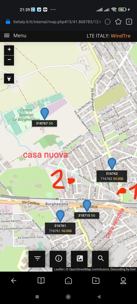

Allego foto nuova casa con ripetitori Wind e Tim vicini.
Anche se non li vedo dal terrazzo.

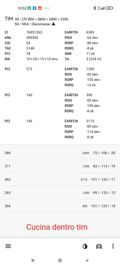

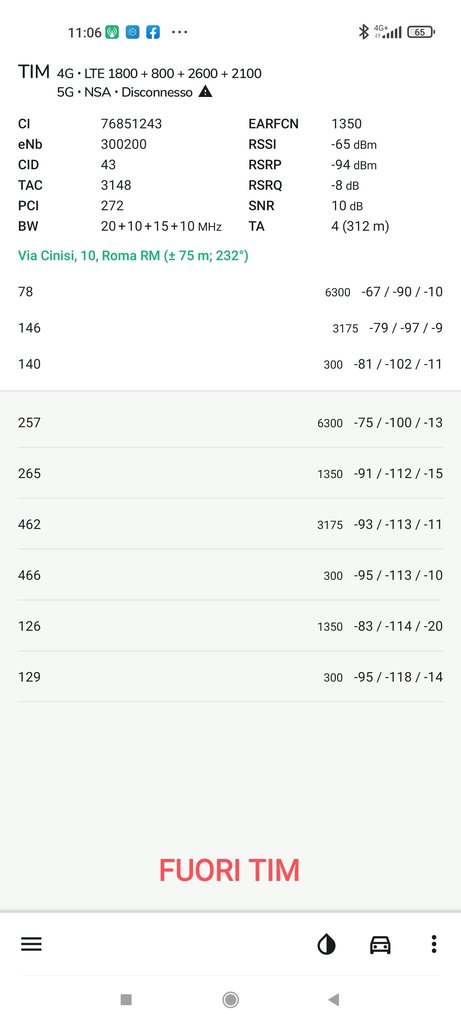

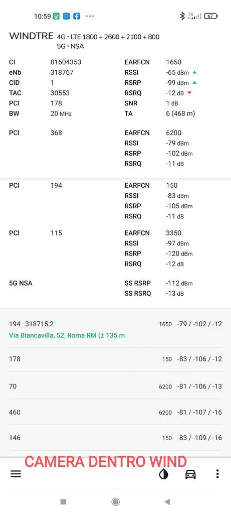

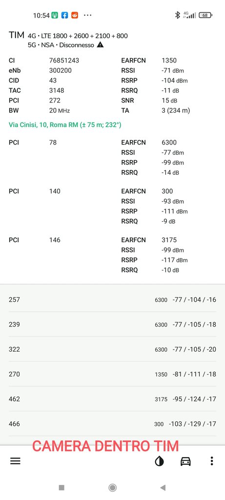

Allego foto netmonster con vari test dentro e fuori casa con i vari operatori.
I speed test si equivalgono abbastanza con Wind 5g vado leggermente meglio 180-200 down + 20 up + 20-30 Ms ping contro i 150 down + 10-15 up + 25-35ms ping.
