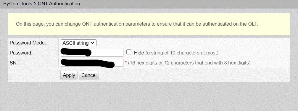

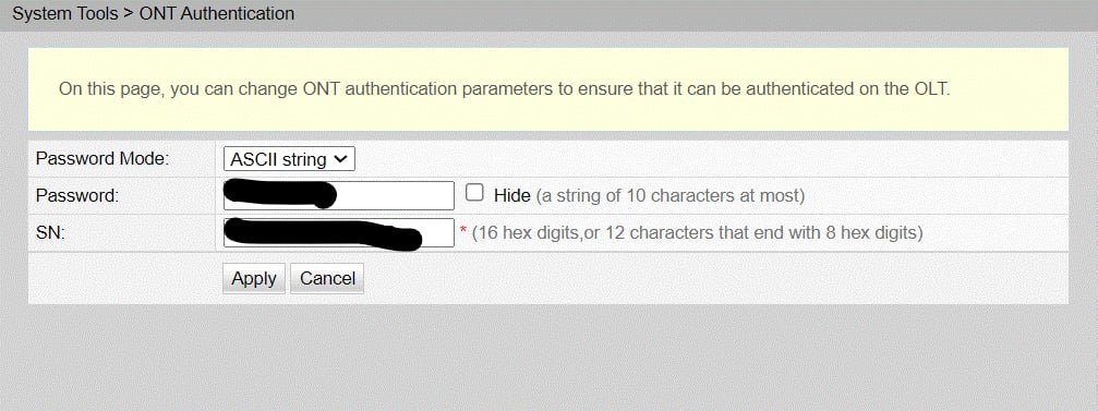

chiccolinodr Grazie per la risposta, io ho inserito gpon Sn della Vodafone station 6 su Sn dell ont, mentre su password il numero pratica...

chiccolinodr mastro65 Daniel_e88 grazie ragazzi, allora nell'ONT ho messo nel campo SN: il GPON SN che inizia con 53... E su password il codice pratica che inzia con il 9, quindi il campo SN dell'ont lo lascio vuoto? e metto solo il codice pratica su password?
mastro65 ont se ha tutte le tre spie accese verdi vuol dire che il suo lavoro lo fa egregiamente ed è collegato .. la parte che ti manca è sul router , appunto devi usare una connessione ppoe . come user e password di collegamento metti vodafoneadsl e sopratutto devi mettere il vlan id a 1036 nel ont devi mettere solo password che corrisponde al tuo numero pratica e basta perche se metti il seriale della vs6 questo diventa un sercomm come hardware id .. e olt non lo riconosce quanto manda le sue config

chiccolinodr mastro65 skywalkers1 Grazie ragazzi, allora solo la password non l accetta, vuole il SN... Noto che anche resettando riprende il gpon sn

mastro65 skywalkers1 non e diverso , anche io avevo quel gpon con vodafone non cambia nulla se non la ploam password e per cambiarlo hai detto giusto tu user e pass telecomadmin admintelecom il gpon esterno lo passa openfiber non vodafone
mastro65 chiccolinodr se resetti e prende il seriale huawei va bene lo stesso quello che non deve avere è il seriale di vs6 quindi cambia solo password e salva
