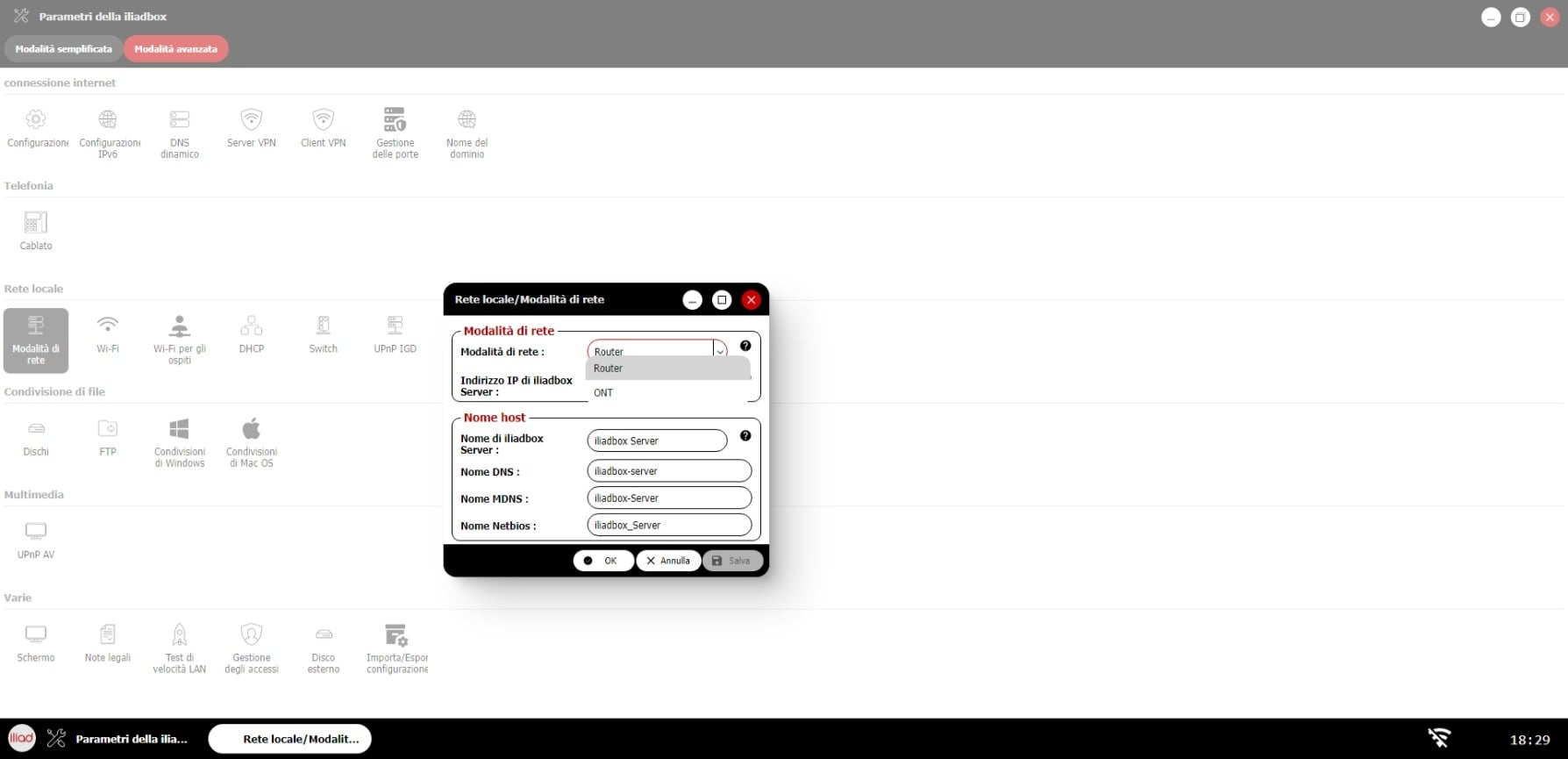

                                  Come non detto, riprendo da HW
                                  Iliadbox in modalita' ONT: la Iliadbox puo' essere configurata nella "modalita' ONT" (o "mode bridge" per i francesi). Corrisponderebbe al metodo che spesso viene chiamato "bridged" nel contesto del collegamento di un router in cascata. In realta' entrambi i termini usati da Iliad sono fuorvianti: la iliadbox non si comporta come un ONT o un bridge, ma assegnera' gli indirizzi IPv4 (uno) e IPv6 al dispositivo collegato tramite DHCP sulla porta 2.5GbE. Inoltre continuera' (opzionalmente) a gestire il VoIP.
                                  Quel che e' interessante e' che la gestione del MAP-E sara' svolta dalla iliadbox, e cio' e' importante per quanto scritto prima.
                                  In questa configurazione il proprio router fungera' come router di casa (quindi gestira' NAT, DHCP ecc.), mentre la Iliadbox come una specie di bridge.Sara' quindi possibile collegare apparati che non supportino MAP-E e le prestazioni non saranno penalizzate.
                                    MartinN l'ONT che viene dato al posto della box sì, ma non la box in ONT mode che sappia io
                                      MartinN Così sarebbe eccezionale.
                                      x_term Si si chiedo venia, mi ero confuso sul fatto ONT che veniva dato a chi stava sotto ex. Metroweb e la "modalità ONT" della illiadbox

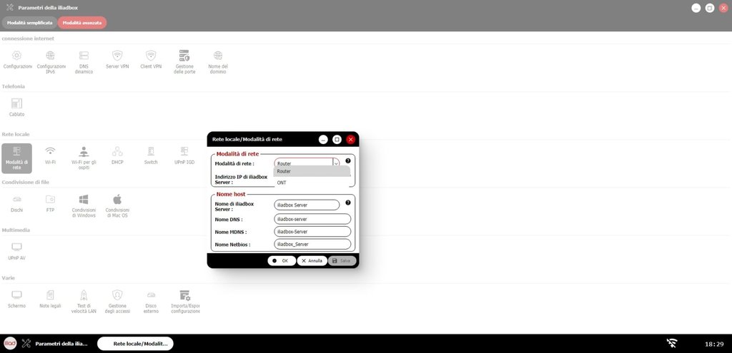

                                      x_term Da capire solo come impostare la Box in modalità ONT. @MartinN esiste questa modalità ONT sulle Illiadbox Italiane?
                                      Con un click
                                        MartinN Beh se fosse così con la Fibra Illiad riuscirei a portare in ingresso al Fritzbox 2.5Gbit in down e 700Mbit in Upload.
                                        Non sembra affatto male in attesa che si stabilizzi un po' la 10Gbit di TIM/OpenFiber.
