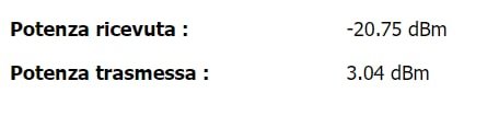

BONUS TRACK: importantissimo chi rileva un servizio non efficiente è bene che verifichi lato Iliadbox quanto misura la potenza ricezione fibra per intenderci questo dato qui:
Molto spesso è successo che i tecnici facessero delle giunzioni ad cazzum. Il valore di riferimento deve stare tra i -18 ed i -28dbm. Se si scende sotto i -28dbm si va fuori standard EPON e potrebbero veramente esserci problemi di servizio. La colpa non è ovviamente imputabile al router di Iliad ma alla bontà dell'installazione dei tecnici di delivery.
IN questo ultimo caso è necessario chiamare Iliad e dire che la potenza ricevuta risulta troppo bassa e che quindi è mandatorio far venire la squadra in casa per rilevare se ci sono giunzioni fatte male, verticali strozzate etc...
