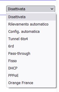

      Cmq questo è quello che Orbi mi permette di impostare:

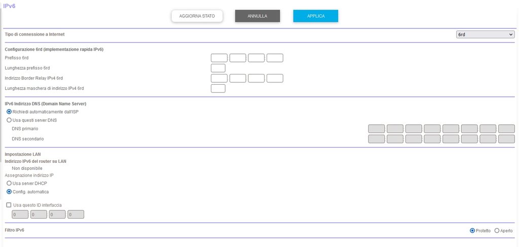

      E selezionando 6rd (credo che Fastweb usi questo sistema), mi compare questa schermata, e non saprei cosa mettere, tenendo anche presente che io ho sempre il Pi-hole nella LAN che mi deve fare da DHCP e DNS.
      • Alfoele ha risposto a questo messaggio
        Il problema è che 6in4 è portless, non credo funzioni correttamente attraverso il NAT. Comunque prova a cercare Fastweb border relay, l'IP dovrebbe essere quello
          eutampieri Il problema è che 6in4 è portless
          Da quello che ho letto, credo che Fastweb usi 6rd, non 6to4.
