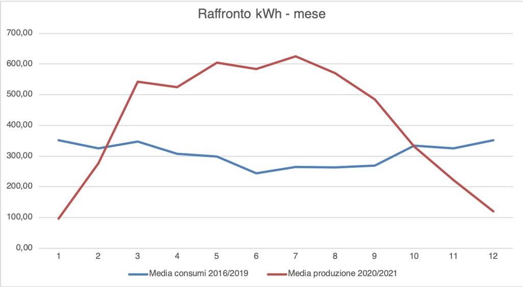

Scrivo per un parere, considerato che sull’argomento le opinioni sono a di poco controverse, e seguendo il forum da alcuni mesi rilevo che le valutazioni sulle più svariate materie sono di solito sincere e argomentate!
In breve, da due anni ho un impianto fotovoltaico con 6,2 KWh di picco che produce annualmente 5 MWw, a fronte di consumi che si attestano a 3600 Khw.
Considerato che il consumo familiare andrà a diminuire (a breve da 3 residenti passiamo a 2), mi chiedevo se economicamente sia vantaggioso installare un accumulo da 10 Kwh, visti i magri rimborsi del GSE ed i costi attuali dell’energia (che purtroppo non torneranno più ai prezzi precedenti).
Posto un grafico con l’andamento mensile della produzione e dei consumi.
Grazie in anticipo!!

    Necessariamente mi chiedevo se economicamente sia vantaggioso installare un accumulo da 10 Kwh,
    No, installare un accumulo non è quasi mai economicamente conveniente (e neanche dal punto di vista "ambientale" aggiungerei).
    Tendenzialmente se l'hai fatto due anni fa dovresti avere lo scambio sul posto, che è molto meglio dell'accumulo.
    Perché da quanto vedo la produzione che hai d'inverno è meno di 3kwh al giorno, per cui non caricheresti mai le batterie.
    Ipotizzando anche un accumulo che installato e finito ti viene a costare 7-8000€ (molto ottimistico in questo momento), e considerando che con i tuoi consumi dovresti pagare circa 600-700 euro all'anno di energia (senza fotovoltaico), ti servirebbero più di 10 anni per rientrare, e a quel punto le batterie saranno da sostituire
      se si ha lo scambio sul posto non conviene per nessun motivo al mondo un accumulo.
      ricordo che con lo scambio sul posto, un eventuale accumulo fa risparmiare solo la differenza tra il costo dell'energia acquistata e quello dell'energia venduta e passeranno molti ma molti anni per rientrare nell'investimento ed è probabile che la batteria sià gia da cambiare prima di tale data.

        Dani25 e considerando che con i tuoi consumi dovresti pagare circa 600-700 euro all'anno di energia (senza fotovoltaico)
        Mi sembra un calcolo ottimistico, visti i prezzi attuali ed immediatamente futuri.
