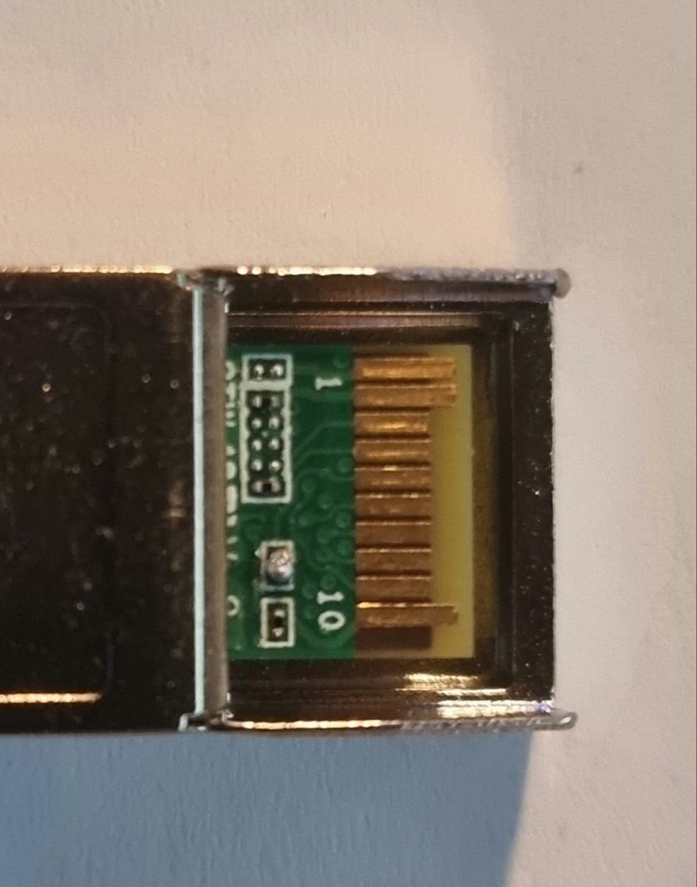

        In attesa che venga aggiornata la guida intanto vi do una buona notizia, sul Sercomm la modifica che va fatta è molto più semplice di quella che pensavamo inizialmente, si tratta di cortocircuitare un pad per mettere a massa il pin 6, fatto questo lo stick viene rilevato senza problemi dalla bcm57810s che però va forzata a 1 Gbps (immagino che questa sia una limitazione dovuta al fatto che il mio stick l'ho comprato su eBay, probabilmente quelli dati con l'executive saranno in grado di negoziare in HGSMII a 2.5)

        DrGix Alla fine ci siamo riusciti
        su olt alcatel con ma5671a
          matem7 ottimo ma stai emulando un technicolor o sei già riuscito a replicare il sercomm?
            DrGix Tecnicolor is the way, i passaggi di @LucaTNT
            • matem7 ha risposto a questo messaggio
              Daniel_e88 Con qualche piccola modifica, tra l'altro negoziando in HGSMII riesco nei primi momenti dello speedtest ad agganciare velocità ben superiori, prima che l'OLT mi taglia le gambe 🤣
                matem7 non è l'olt a tagliare le gambe ma il BRAS. Quando ti taglia le gambe l'olt cade la sessione e non torna più...spiacevole esperienza😅
                  DrGix Comunque direi che è tutto pronto per attivare l'executive almeno a casa mia 🤣.
                  Stiamo preparando gli aggiornamenti della guida in modo che anche altri possano seguirla.
                  DrGix comunque niente, manco solo io... vediamo appena riesco a mettere sto stick (post Executive) su una scheda HSGMII a quanto vado 😃
