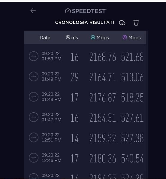

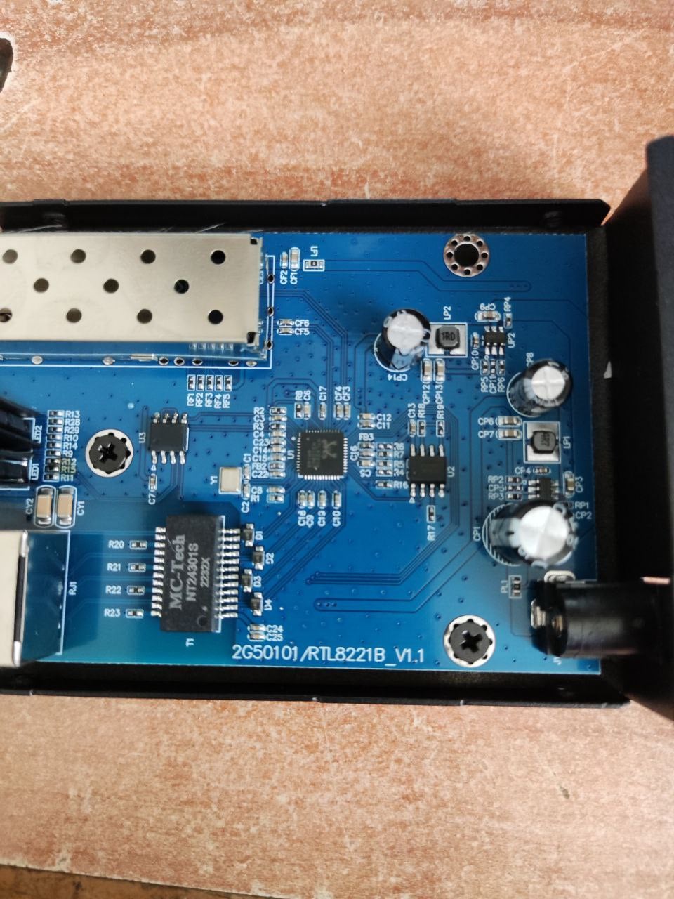

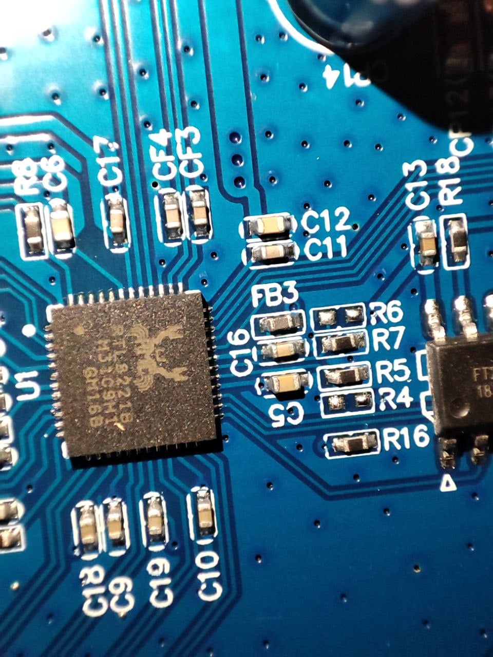

@mastro65 simonebortolin mi è arrivato ieri il media converter di aliexpress, è una merda, riesce a syncare a 2.5gbit e va ma se "sovraccarichi" con qualche speed test la velocità continua a scendere fino a crashare (i primi 2 speedtest vanno normali a 2+ gbit poi inizia a scendere fino a non risolvere più l'host speedtest), non so quale sia la causa, magari surriscaldamento o firmware di merda, chiederò il rimborso
come si vede in foto ho fatto qualche speed di seguito e dopo il 600 è saltata la rete, nel mentre continuavo a pingare 8.8.8.8 e si vedeva che il pacchetti venivano droppati
