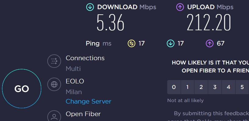

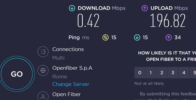

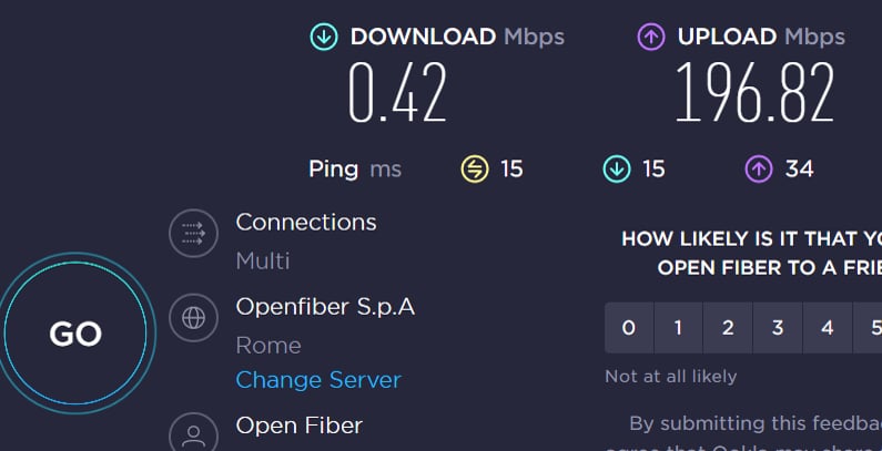

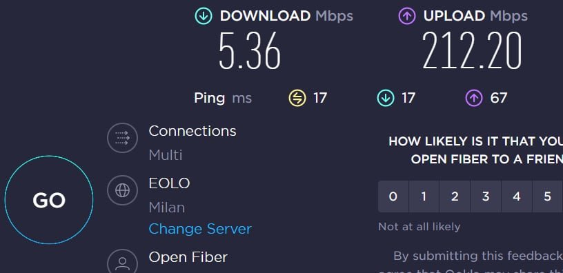

Confermo saturazione al PCN del comune.
Il resoconto:
Stamattina ha fatto segnalazione a Poste che ha aperto una segnalazione a Opernfiber.
Nel giro di un paio d'ore Openfiber ha chiamato per prendere appuntamento per far uscire il tecnico.
Mezz'ora fa ha chiamato il tenico, lo stesso che ha fatto l'installazione dicendo che sapeva già di problemi in quel comune perchè le installazioni le ha fatte tutte lui e le segnalazioni le riceve lui (guasti da lavorare). Già nei giorni scorsi ne ha ricevute parecchie. Dice che è OF che deve ampliare la linea del PCN perchè ormai nel comune ci sono un centinaio di linee attive (fa piacere saperlo...)... e il PCN è collegato a 1G 😄
Quindi ha chiuso la pratica perchè è inutile che esca (anche perchè se non trova nulla dice che sono 60€)... è un problema generalizzato.
Certo che avranno risparmiato un sacco mettendo le ottiche a 1G invece che da 10 per rilegarlo... vendibile da Marzo e devono già intervenire.
Edit:
Piccolo aggiornamento: Ha richiamato il tecnico dicendo che "sono intervenuti da remoto" ed effettivamente almeno adesso gli speedtest sono 150 Down / 250 UP. Non entusiasmanti per una FTTH ma la linea è decisamente usabile.
Direi che sono stati veloci nel lavorare il guasto.
