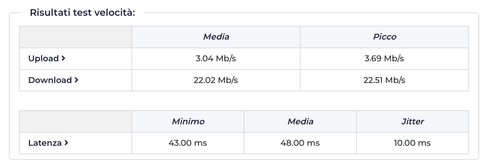

        Ecco i risultati del test, vi sembrano in linea rispetto a tecnologia e distanza?
          Tecnologia dichiarata TIM è FTTE in VDSL2
