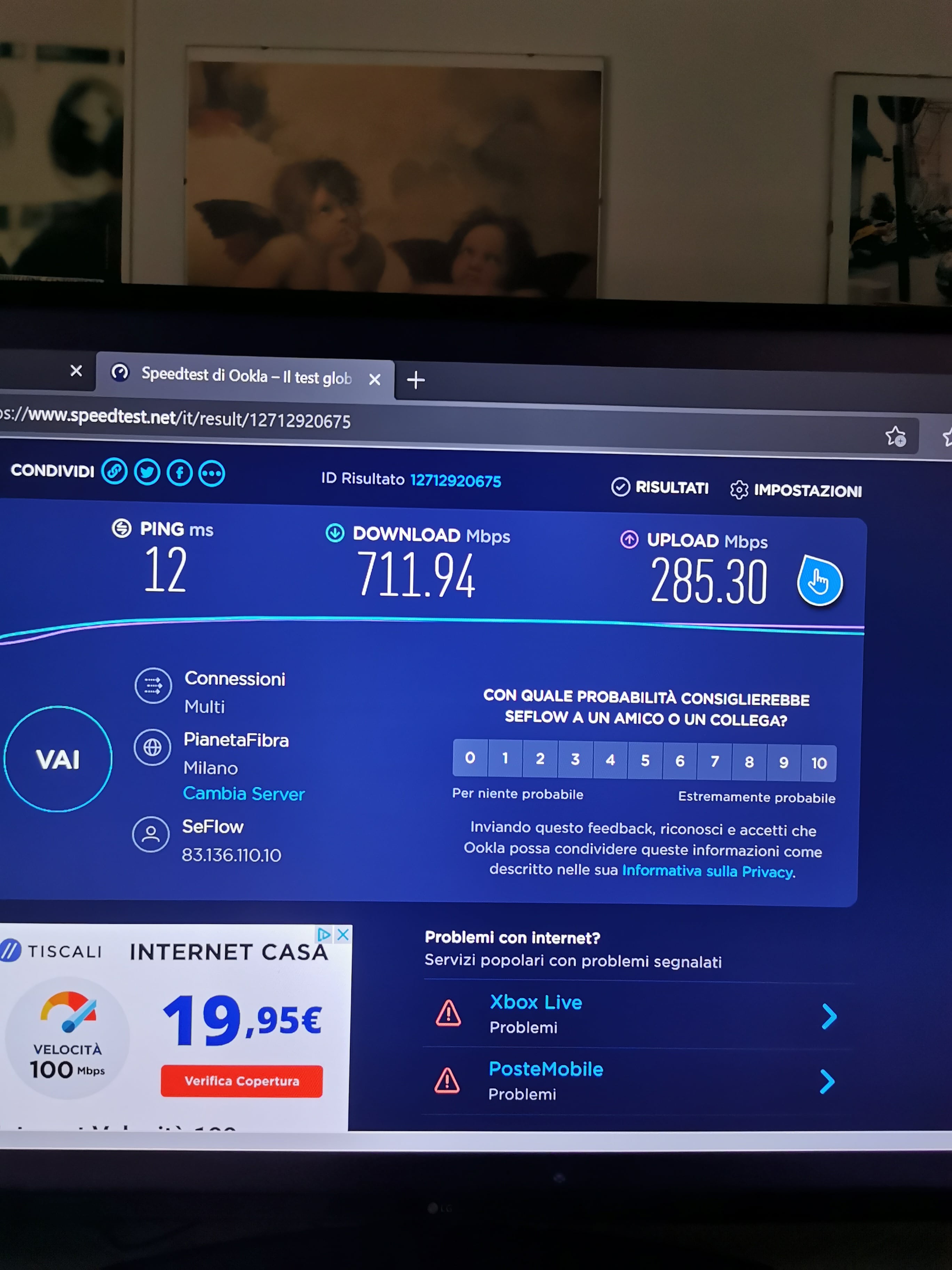

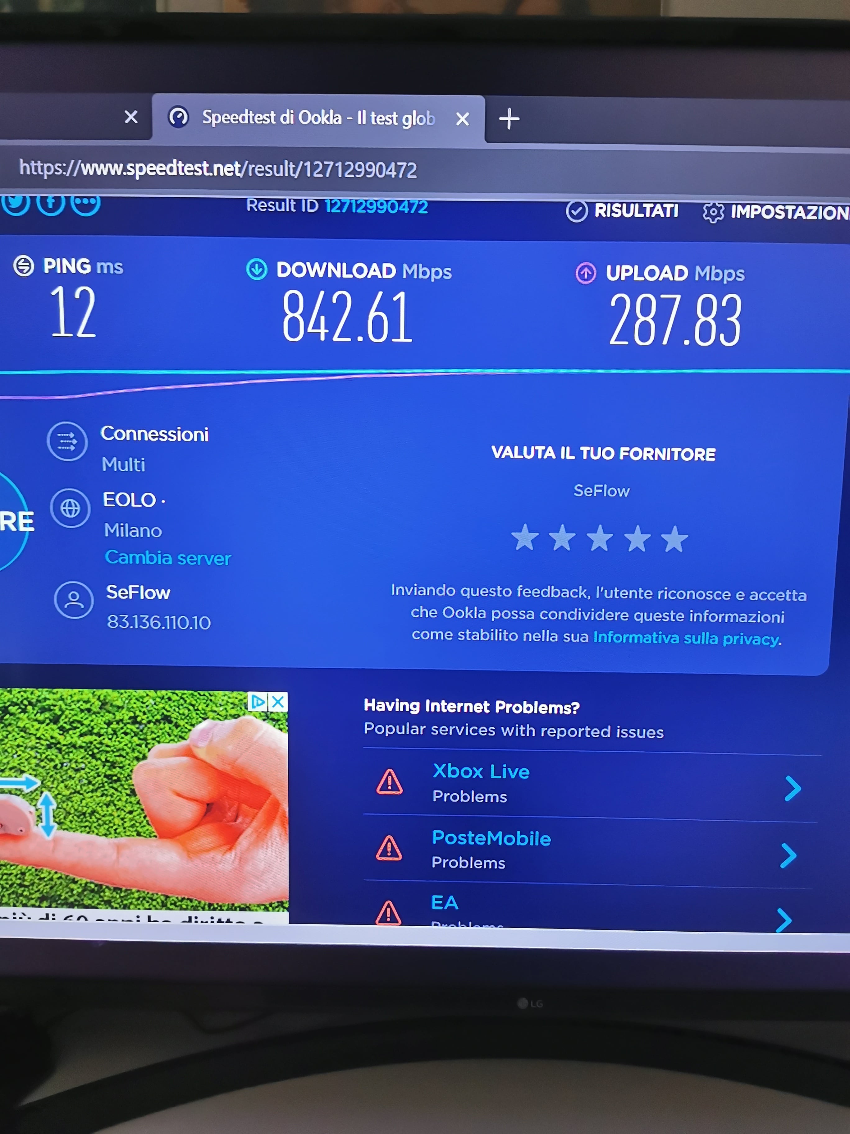

Presi mi dà ok 😁, però non c'era la domanda di usare un altro operatore sul Modem.. ora devo riavviare?
    forza72 fai un riavvio anche se non serve e vedi, in tutti i casi lascia poi attaccato il modem e apri il ticket come ti ha indicato Matteo
    Grazie a tutti ma soprattutto a @[cancellato] 🔝🙏👻🚀
      Scusa il ritardo @[cancellato] , e Ancor grazie Pianetafibra 👍😛
        forza72 bene, ottime performances, direi che ci siamo. 🤗

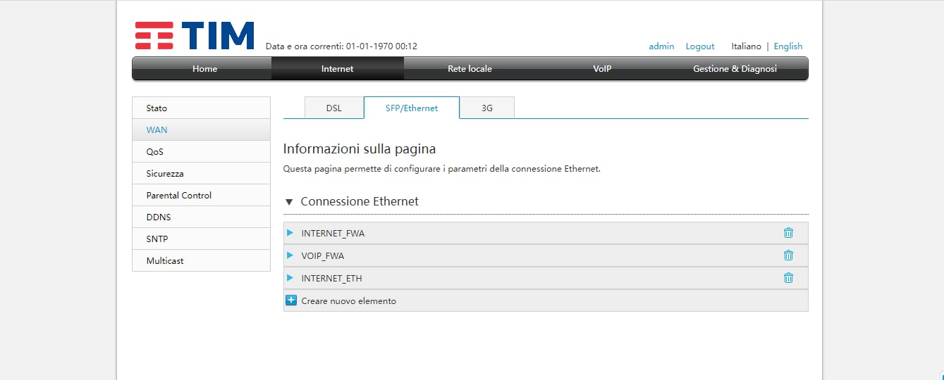

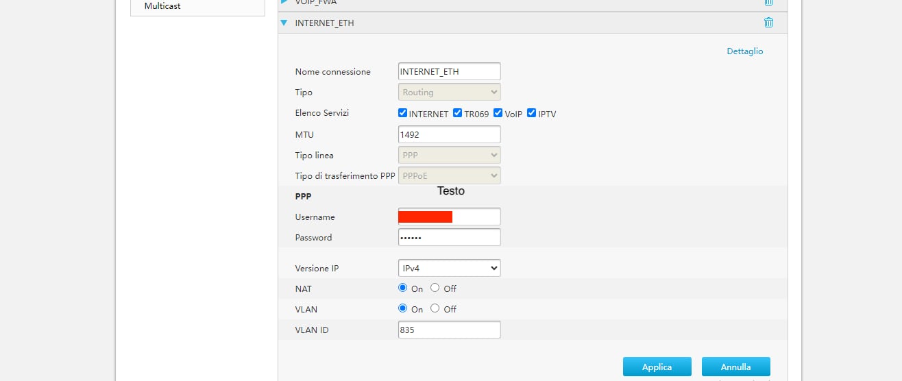

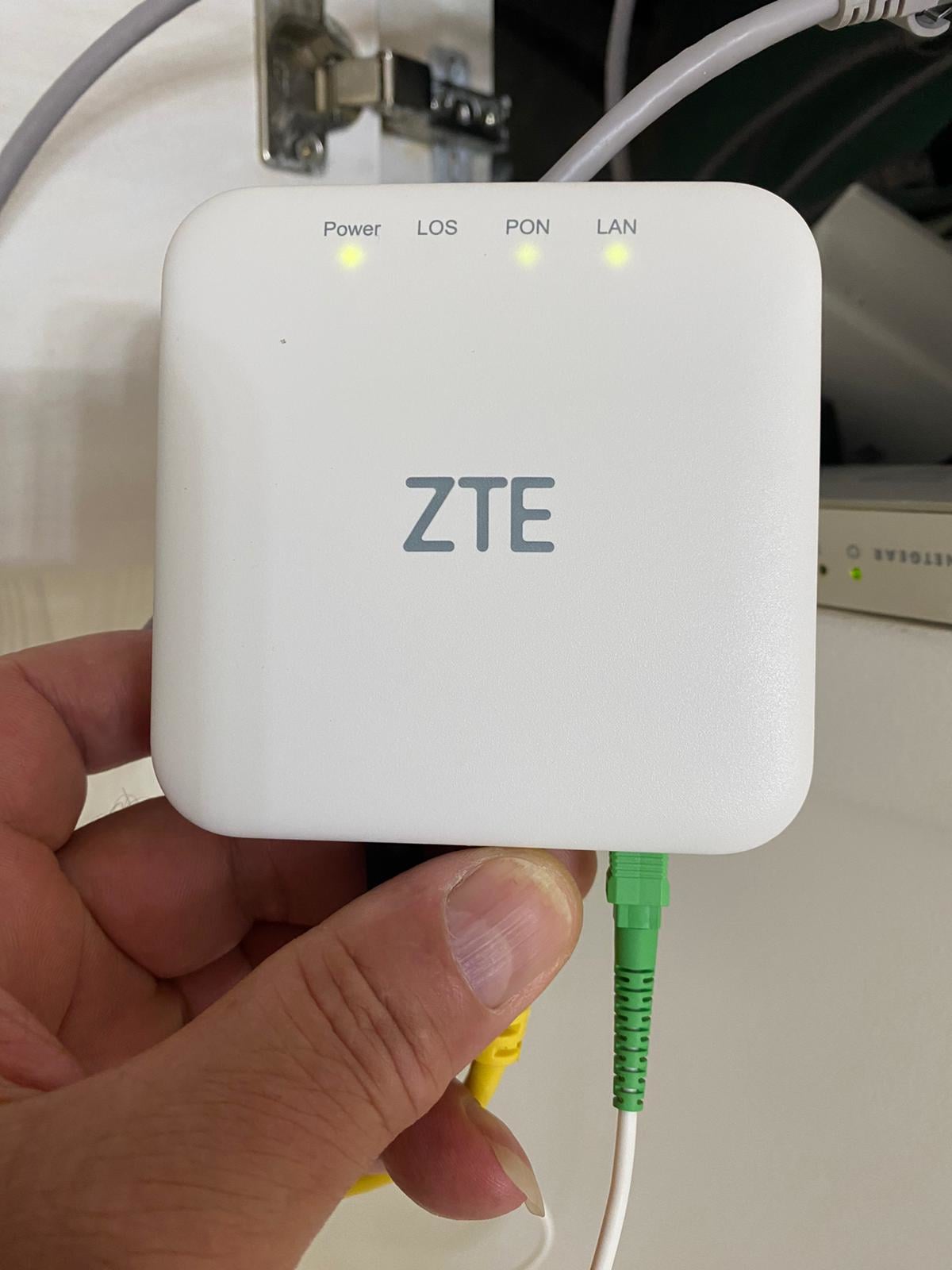

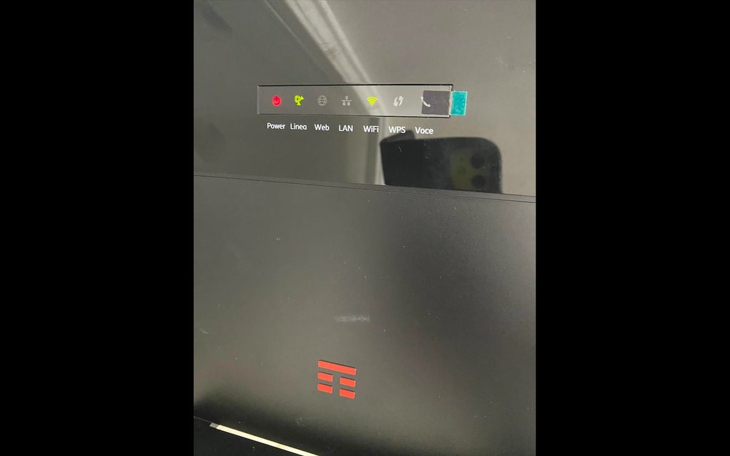

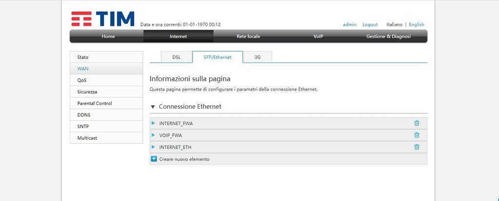

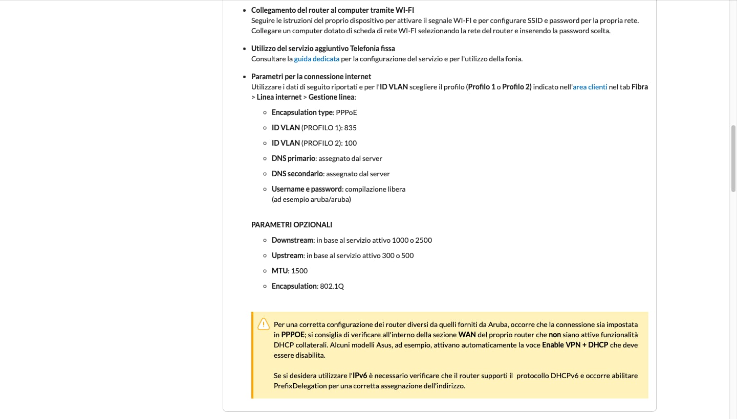

        Ciao Ragazzi,
        riprendo questa vecchia discussione in quanto ho lo stesso problema....ho un TIM HUB+ ZTE H388X vorrei riutilizzarlo con la fibra di Aruba, ma navigando su internet non riesco a trovare nulla di concreto...Premetto che sono collegato su rete Fibercoop. L' ONT installato è un ZTE, la luce PON è verde, quando collego l ONT al modem sulla porta WAN mi si accende solo la spia della linea verde e del Wifi(per intenderci quella del mondo rimane spenta quindi non ho accesso a internet...) Allego delle foto per essere più chiaro, spero che qualcuno riesca darmi una mano!🤞🏻
