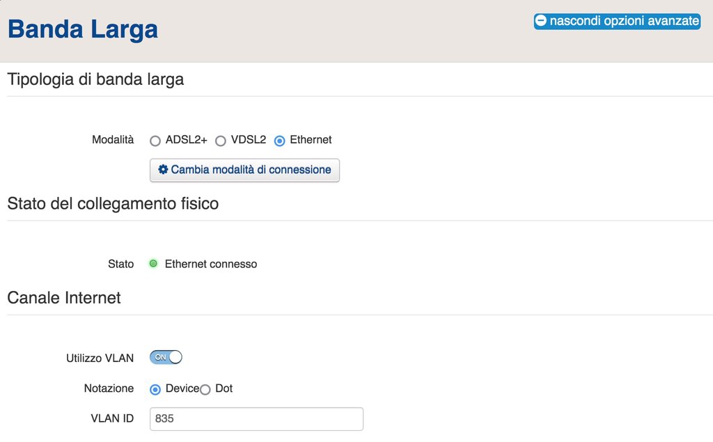

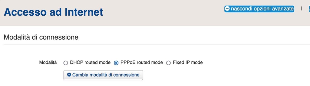

        forza72
        via sulle pagine web alla sez. "accesso ad Internet"
        ora in alto a dx c'è Mostra opzioni avanzate
          wuillo
          Ti ringrazio ma non è questo il modem ... Il mio hub + no il normale
            wuillo
            c'è poi lasez Banda Larga per le modalità di connessione
            adsl/vdsl o eth
            e la vlan da usare

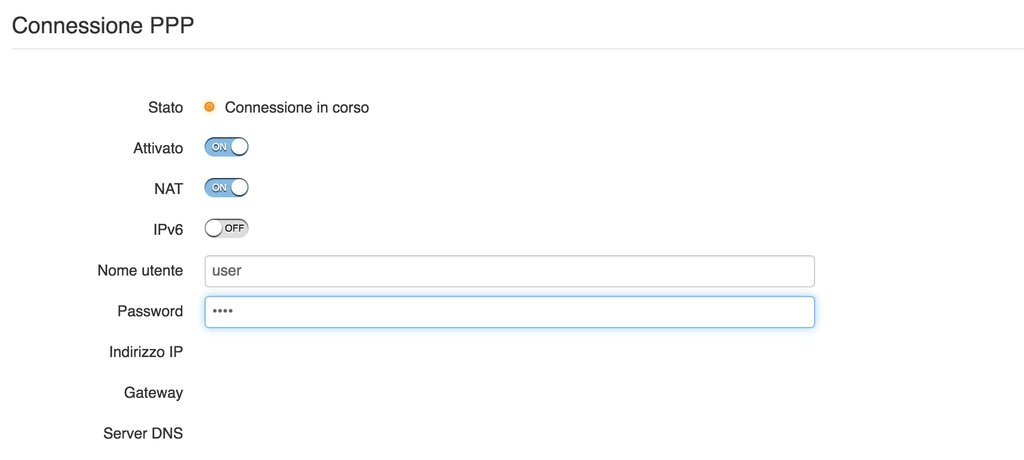

            Direi che devi andare su SFP/Ethernet e creare un nuovo elemento (che sarebbe poi un profilo di connessione). Nella pagina di creazione dovresti avere tutti gli spazi necessari per inserire i parametri.
              Marcone fatto
              Così va bene? @Marcone
              Non sapendo che operatore hai, mi viene un po' difficile saperlo, comunque direi prova; se va, è giusto!
              Mi sembrano i parametri di W3 ma, in tal caso, lo username sarebbe benvenuto e non avrei visto l'utilità di coprirlo.
              Quel "routing" mi puzza un po', che alternative hai nella tendina?
              Inoltre il TR69 sicuro di volerlo?
              • forza72 ha risposto a questo messaggio
                Marcone
                Tr69 non so cosa sia.. è rimasto così di default, ho Pianetafibra..
                • Marcone ha risposto a questo messaggio
                  forza72 Tr69 è la telegestione, l'operatore può gestire certi parametri del modem in remoto.
                  Non so cosa possa fare pianetafibra su un TIM HUB+ ma tanto vale lasciarglielo.
                  L'MTU immagino che 1492 sia di default (essendo il massimo); non vedo indicazioni in merito da pianetafibra (Non sono pratico con loro).
                  Prova a dargli il via e vedere se va.
                  Nulla...
                    forza72 Mi dici cos'hai nelle tendine "Tipo" e "Tipo di linea"?
