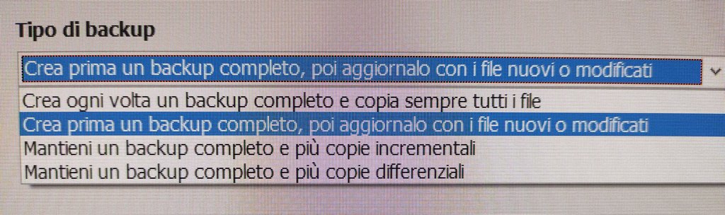

Salve ragazzi, vorrei capire il funzionamento delle varie tipologie di backup
volendo copiare i file nuovi o rinominati su un altro hdd esterno, quali di queste voci dovrei selezionare?
(faccio riferimento a iperius backup)
i file che vengono rinominati, li trovo tutti copiati nella copia?( compresa la vecchia versione del file?)
per avere un backup speculare, qual'è la migliore scelta?
grazie
    mariop la seconda (quella selezionata in foto)

          E quale tipologia di backup dovrei utilizzare? ( Anche cambiando software)
            mariop se vuoi avere una copia 1:1 devi fare un clone, ma sinceramente non te lo consiglio se vuoi fare un backup.
            Non conosco il software, ma quello è la scelta migliore se il restore è manuale navigando la cartella come backup. Anche se anche le ultime due hanno un senso nel caso ci sia una gestione automatica di restore (non capisco bene la differenza tra incrementale e differenziale, onestamente).
            • mariop ha risposto a questo messaggio

                Non ho mai usato il software in questione ma di solito:
                • Backup completo: copia tutto dalla sorgente impostata.
                • Backup differenziale: copia tutto ciò che è stato modificato dall'ultimo backup completo
                • Backup incrementale: copia tutto ciò che è stato modificato dall'ultimo backup (completo o incrementale che sia)
                I backup differenziali e incrementali sono usati per ridurre la dimensione dei backup, ma per un ripristino completo nel caso di differenziale è necessario il differenziale + il backup completo sul quale si basa il differenziale, e nel caso degli incrementali il backup completo sul quale si basano più tutti gli incrementali necessari.
                Per il recupero di un singolo file è possibile che il software di backup permetta di accedere direttamente ai differenziali/incrementali ed estrarlo da lì. Avendo più backup è possibile avere le diverse versioni di un file nel tempo, e recuperare quella desiderata.
