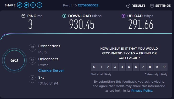

Individuato il problema! Ho testato con il nuovo cavo ethernet ed ho avuto lo stesso risultato: 95mbps in down ed up.
Ho provato a collegare direttamente pc e router ed ho avuto questo risultato:
Il problema sembra essere lo switch ethernet, che a questo punto non credo sia gigabit.
