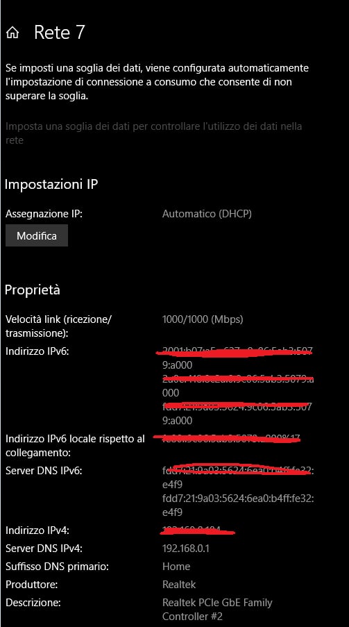

        andreagdipaolo Ho provato con due cavi diversi, entrambi Cat 6 su tutte le porte ethernet del router, e ho controllato poco fa la scheda di rete del mio pc e supporta la connessione gigabit. Posto uno screenshot che magari voi sapete interpretare meglio di me
        Francamente non sapevo se censurare qualche dato sensibile, chiedo scusa in caso non servisse.

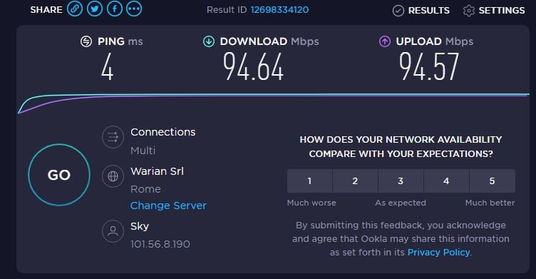

        Questo uno degli speedtest che ho fatto oggi, se può aiutare in qualche modo.
