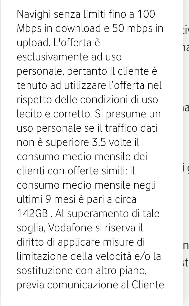

Per quanto riguarda FWA Vodafone. Sappi che hai "solo" 500giga alla massima velocità, dopo di ché verrai cappato a 3mbps.

Si è illimitato, ma oltre i 500 giga ti cappano.
Comunque è scritto anche sul loro sito, se clicchi su +info lo vedi

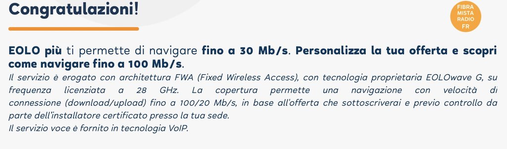

Biezz12 Ma non capisco...questa è Eolo 100 o Eolo 30?
Hai tutte e 2 le possibilità. Con pacchetti aggiuntivi ti attivano la 100, che è tutt altra roba rispetto alla 30 (che ti sconsiglio).
Poi potresti valutare Pianeta fibra con la Air 100. Si appoggia ad Eolo, ma avresti un assistenza migliore.
