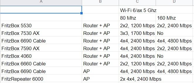

          chigos85 I tuoi device AVM NON hanno i 160 Mhz, quindi non vanno a più di un 10*-30**% in più rispetto al Wi-Fi ac, a parità di numero di MIMO.
          E anche se in un futuro aggiungono un supporto software non ti consiglio di abilitarli in quanto perderisti il MU-MIMO, che rende il Wi-Fi più efficente (nel senso che attualmente sono 4x4 80 Mhz, in futuro via software potrebbero diventare 2x2 160 Mhz O 4x4 80 Mhz)
            simonebortolin ok grazie, ti spiego perchè ho avuto anche il 7590ax credo abbia i 160mhz (4 x 4 multi-user MIMO) e lo stesso i device non andavano oltre i 700/750 specialmente s21ultra..
              chigos85 eh sì, ma no:
              chigos85 160mhz (4 x 4 multi-user MIMO)
              a 160 Mhz sono 2x2 o a 80 Mhz sono 4 x 4.
              L'unico device AVM che mantiene il MU-MIMO a 160 Mhz è il 6690.

                        michelerossi Semplice la velocità del Wi-Fi non è definitiva esclusivamente dallo standard, ma bensì da altri fattori come:
                        • qualità del segnale (SNR) => in base alla qualità del segnale si sceglie una modulazione (4QAM - 16QAM - 64QAM - 256QAM - 1024QAM - 4096QAM) più alto questo numero, più alta è la velocità. Non tutti i device supportano tutte queste modulazioni, non tutti gli standard contengono queste modulazioni. Per esempio Wi-Fi 4 arriva a 64-QAM, numerosi chip più recenti però hanno il supporto alla 256QAM. Il Wi-Fi 5 arriva a 256QAM, alcuni chip hanno il supporto alla alla 1024QAM. Il Wi-Fi 6 arriva alla 1024QAM, alcuni device xiaomi hanno il supporto alla 4096QAM.
                        • larghezza di banda => in base alle impostazioni si sceglie la larghezza di canale (20, 40, 80, 160 Mhz) più alto questo numero, più alta è la velocità. Il Wi-Fi 5 ac wave 1 arriva a 80 Mhz, anche se alcuni chip wave 2 hanno il supporto a 160 Mhz. Nei canali a 2.4 Ghz la larghezza massima è di 40 Mhz, ma spesso si tiene a 20 Mhz sopratutto se sei in condominio per via del numero ridotto di canali. Nei canali a 5 Ghz la larghezza massima è di 160 Mhz, quasi sempre però sta a 80 Mhz in quanto i 160 Mhz sono un attimo problematici.
                        • numero di antenne: si riesce a usare il mimo => più antenne ci sono, più alta è la velocità, il numero di antenne sfruttabili è dato da min(antenne trasmettitore, antenne ricevitore), in generale sono 2, eccetto device low cost che ne hanno 1 e alcuni macbook pro intel che ne hanno 3.
                        • efficenza dello standard => a parità di modulazione e larghezza di banda il Wi-Fi 5 e 4 inviano lo stesso numero di dati/secondo, il Wi-Fi 6 invia un 10% di dati in più. Considerando anche la modulazione maggiore si arriva al 30% che tutti parlano.
                        Un Wi-Fi 5 160 Mhz va meglio di un Wi-Fi 6 80 Mhz (max il doppio - 30%)
