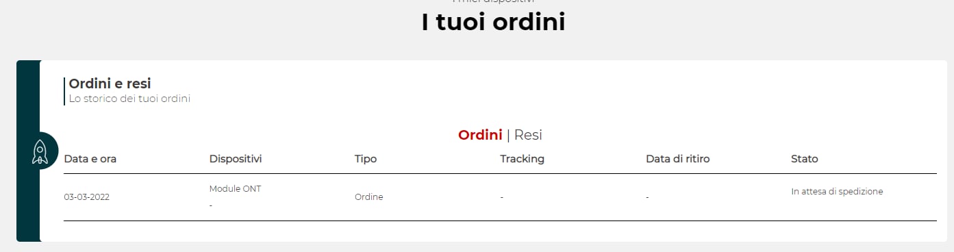

MaseTheSage CIao Ragazzi, attivato iliad in NN, vemgono i tecnici OF e noto il "modem"; riferisco che ho attivato l'offerta senza modem, controllano i codici ed effettivamente mi dicono che non possono fare nulla... chiamo iliad e chiedo info sull'accaduto, mi dicono che i tecnici mi ricontatteranno. Sul mio profilo iliad trovo questa cosa nella sezione ordini... ma dal 177 mi dicono che a sistema non vedono nulla @radical anche a te è stato lo stesso?
Daniel_e88 MaseTheSage CIao Ragazzi, attivato iliad in NN, vemgono i tecnici OF e noto il "modem"; riferisco che ho attivato l'offerta senza modem, controllano i codici ed effettivamente mi dicono che non possono fare nulla... chiamo iliad e chiedo info sull'accaduto, mi dicono che i tecnici mi ricontatteranno. Sul mio profilo iliad trovo questa cosa nella sezione ordini... ma dal 177 mi dicono che a sistema non vedono nulla L'ont te lo devono dare, anche perché se non te lo danno, puoi usare la fibra per legare i fiori e fare un bel mazzetto se vuoi..
MaseTheSage radical a me hanno detto che non hanno ricevuto nulla a riguardo Daniel_e88 purtroppo lo so... per adesso la borchia fa solo "arredamento"
Daniel_e88 MaseTheSage purtroppo lo so... per adesso la borchia fa solo "arredamento" Quindi ti hanno attivato ma non attivato? Leggi un po' qua: https://forum.fibra.click/d/28313-ftth-iliad-impossibile-ottenere-ont-esterno-epon
MaseTheSage Daniel_e88 stessa identica cosa... comunque no, la borchia la avevo già... ho disdetto il mese scorso dall'operatore innominabile.. in realtà so che mi arriverà (se arriverà) l'ont con sfp e non sfp+ ma a me piace giocare (ho il vano tecnico/ripostiglio 😄 con un serverino opnsense)
