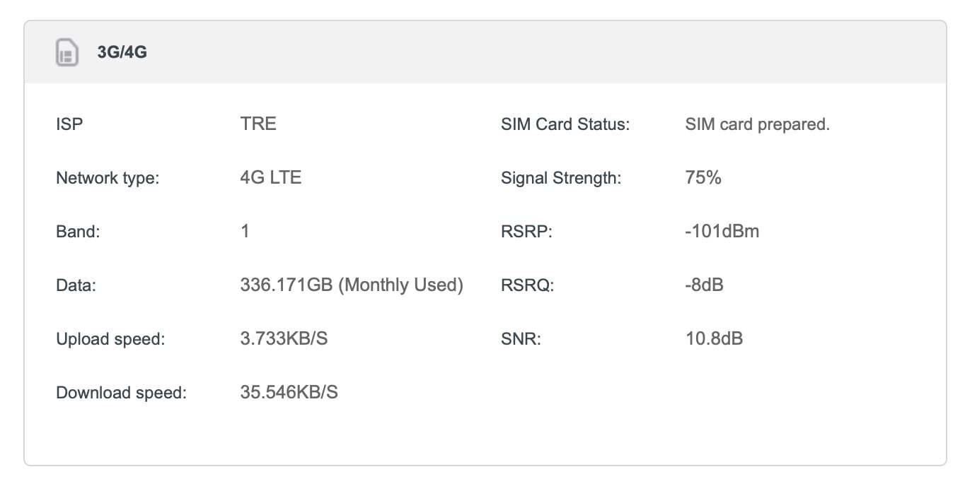

                    Camel90 questa è la dashboard del mio router. Quel "Banda: 1" si riferisce allo stesso valore che tu menzionavi con b20 per caso?
