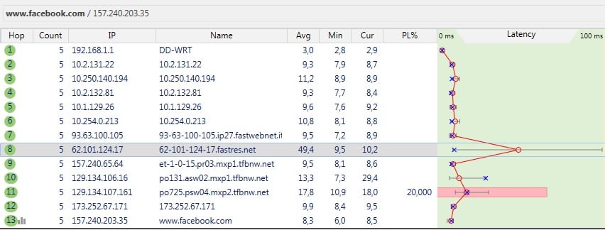

          Comunqque mi pare strano che non esci una volta acquisito l'ip ...a meno che non abbiano fatto qualche altro casino dovrebbe essere trasparente la cosa... un traceroute verso un ip esterno cosa ti da?

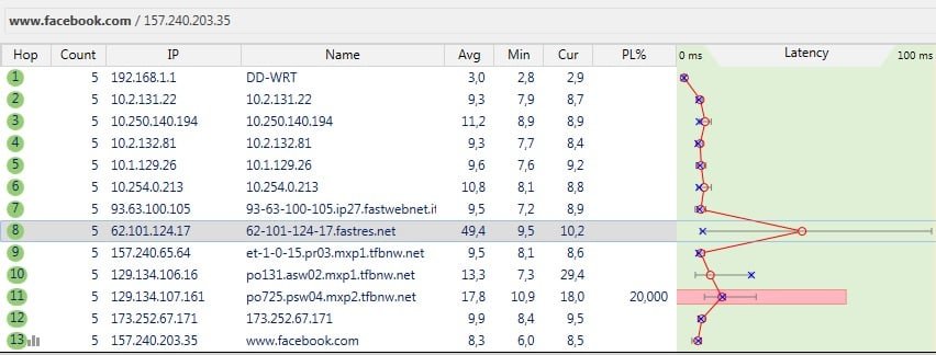

          Ti allego un traceroute, fa davvero un bel giro...
          • od1n0 ha risposto a questo messaggio
            Puppetnation se quello e' con il tuo modem fatto con clonazione del mac address esci quindi dovresti navigare tranquillamente.In caso contrario prova a farlo con la clonazione dove ti da l'ip pubblico.
            Questo tracert è fatto dai miei apparati ma senza clonazione del MAC e senza stringa DHCP, solo con IP nattato posso navigare e quindi fare traceroute. Con clonazione e stringa mi assegna ip pubblico ma non navigo proprio.
