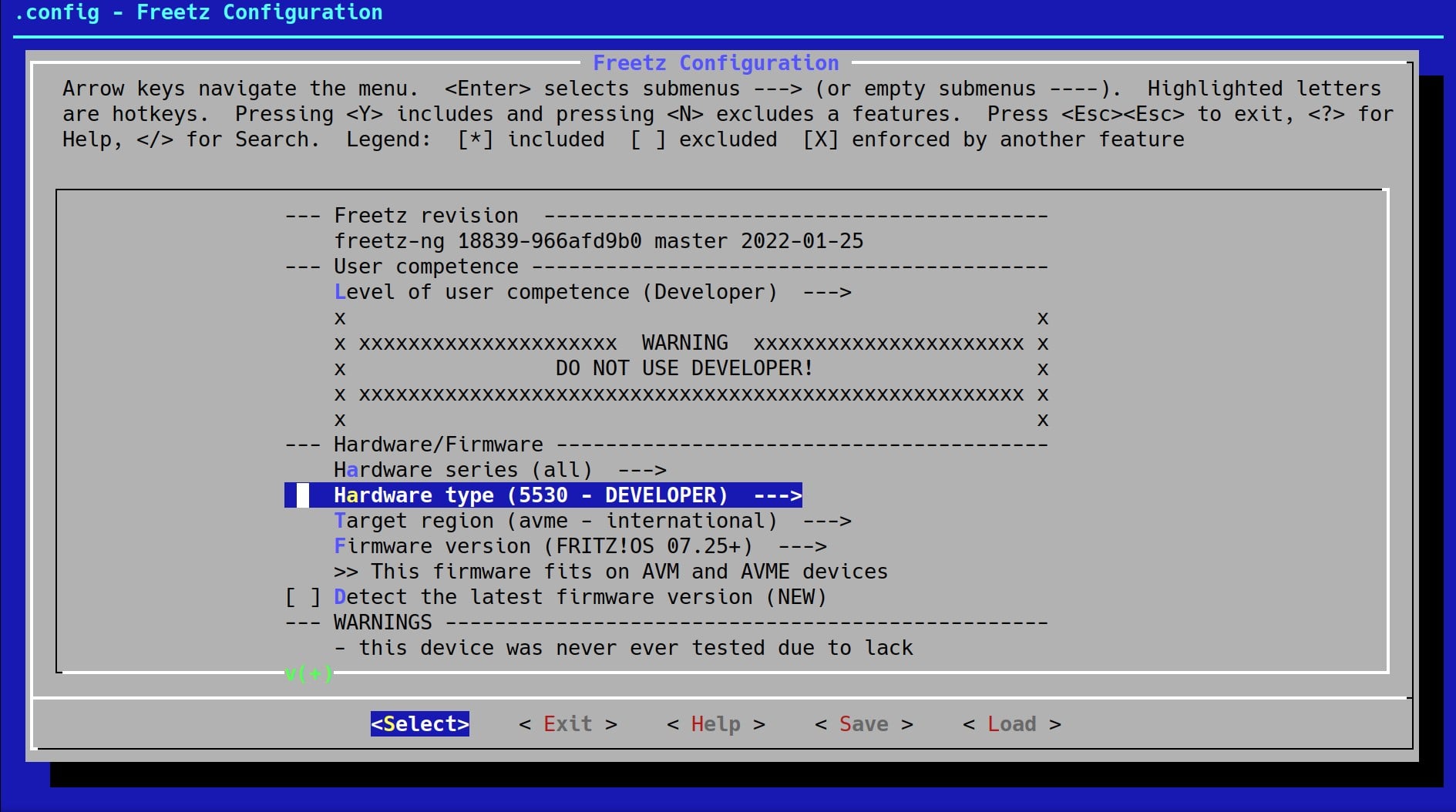

sursumcorda @mastro65 invece di paciugare sempre con l'editor, forse con freetz-ng e shell si potrebbero fare esperimenti in tempo reale?🤔
mastro65 sursumcorda peccato che io non trovo il firmware gia compilato per 5530 e io di compilazioni non sono molto efferrato .. e in ogni caso mi pare che il git hub non esista piu
sursumcorda mastro65 peccato che io non trovo il firmware gia compilato per 5530 e io di compilazioni non sono molto efferrato .. e in ogni caso mi pare che il git hub non esista piu Il repository di freetz-ng è su, il problema è che a quanto vedo non supporta ancora il 5530😤

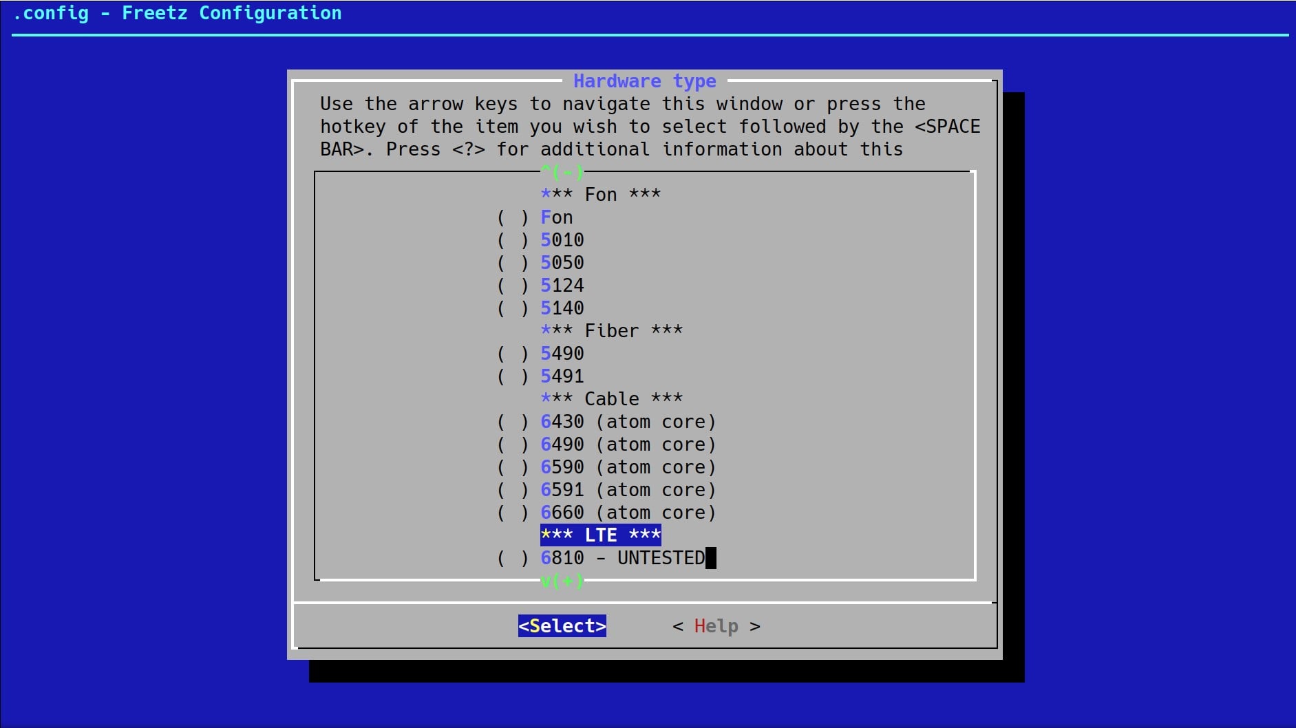

sursumcorda fabio1999ita qui dice che è supportato Urca che scemo, non ho guardato sotto developer. Però non mi pare sia tanto usabile al momento😬
sursumcorda fabio1999ita ma cosa puoi fare con sto coso? Non è proprio un firmware alternativo, modifica l'immagine di quello ufficiale aggiungendo alcuni pacchetti a scelta, tipo shell e altri server, che via web saranno poi raggiungibili su una porta secondaria. Visto che la console telnet era stata rimossa dalla versione 6 e qualcosa, pensavo che via ssh si potessero fare dei tentativi in tempo reale invece di stare a fare backup, editarli e ricaricarli.
sursumcorda fabio1999ita cioè è installabile direttamente nel fritz? Certo, è proprio quello il punto. fabio1999ita o solo in macchina virtuale? La macchina virtuale di solito si usa per cross-compilare i pacchetti aggiuntivi e aggiungerli all'immagine.

mastro65 fabio1999ita per cambiare il firmware del 5530 come anche della serie 75 devi prima sbloccare il boot loader e poi puoi abilitate sfc o telnet con questa procedura .. . http://boxmatrix.info/wiki/FIT-Image
sursumcorda fabio1999ita se facesse funzionare l'sfp come si deve allora sarebbe utile Funzionerebbe come prima, ti permetterebbe (forse) di testare le cose in maniera più pratica. Però non è per tutti. mastro65 per cambiare il firmware del 5530 come anche della serie 75 devi prima sbloccare il boot loader e poi puoi abilitate sfc o telnet con questa procedura .. . Questa me l'ero persa. Allora è peggio che sul 7490.

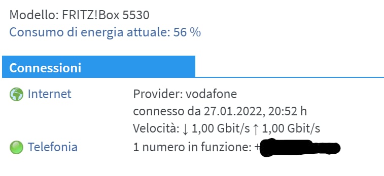

mastro65 aggiornamento ..ad oggi sono 8 giorni che va a 2 giga ..non guardate up and down perche sono falsi ma la data
