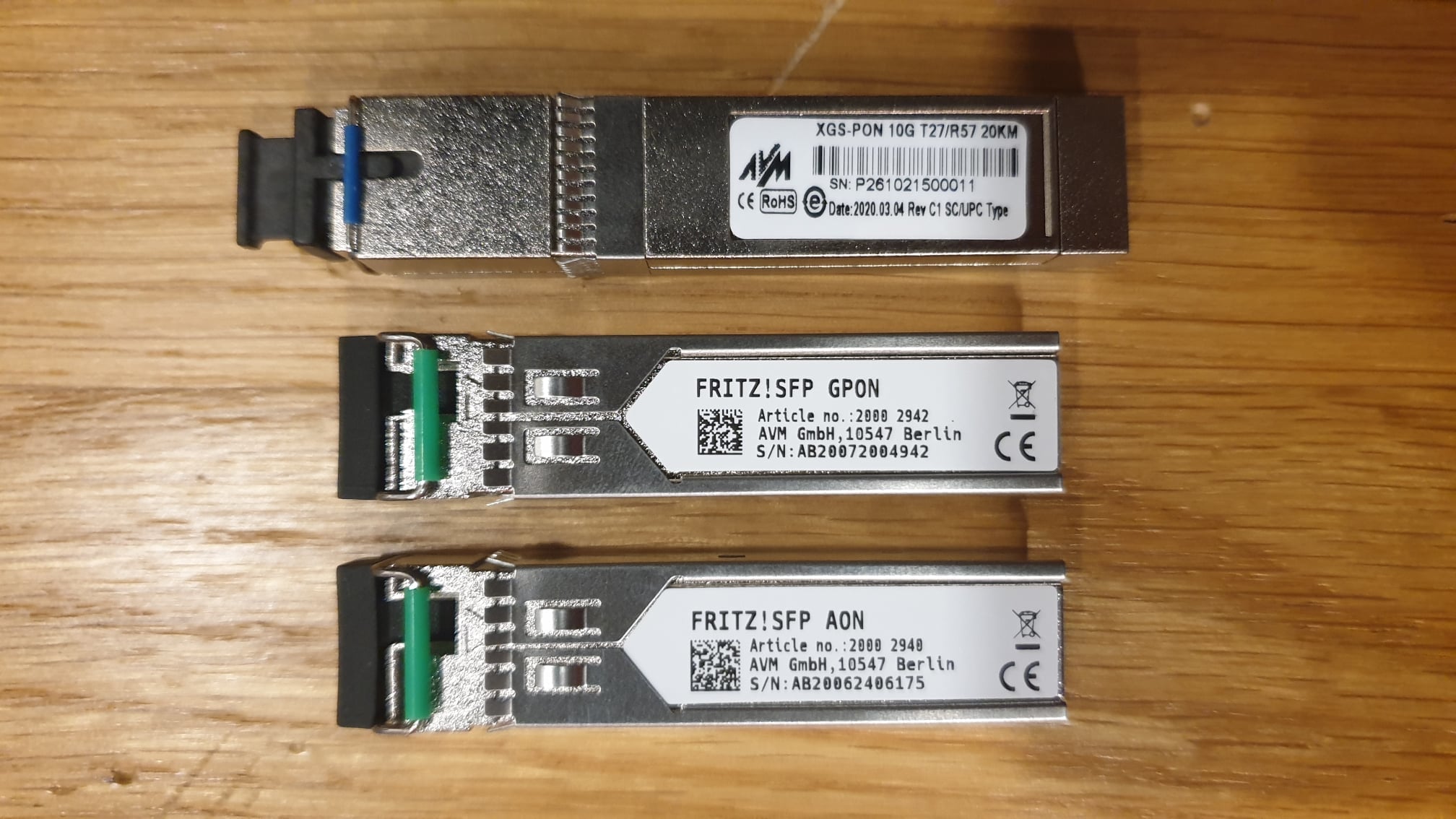

fabio1999ita mastro65 ho messo 2500 ma non lo accetta il massimo è 1000 col nuovo firmware se metti 10k al posto che 1k te lo accetta? mastro65 no propio non va su piu fino che non resetti ah che strano il test dove arrivi a 2gbit con quale sfp lo hai fatto?
fabio1999ita mastro65 con quello di avm in dotazione quando lo avevo preso io nella scatola ne avevo 1 pon e uno aon ma entrambi 1gbit, che modulo hai trovato tu nella confezione?
fabio1999ita mastro65 ah lo hanno cambiato, interessante @simonebortolin tu quando avevi provato avevi tipo i miei sfp da 1 gbit o questo? su FW

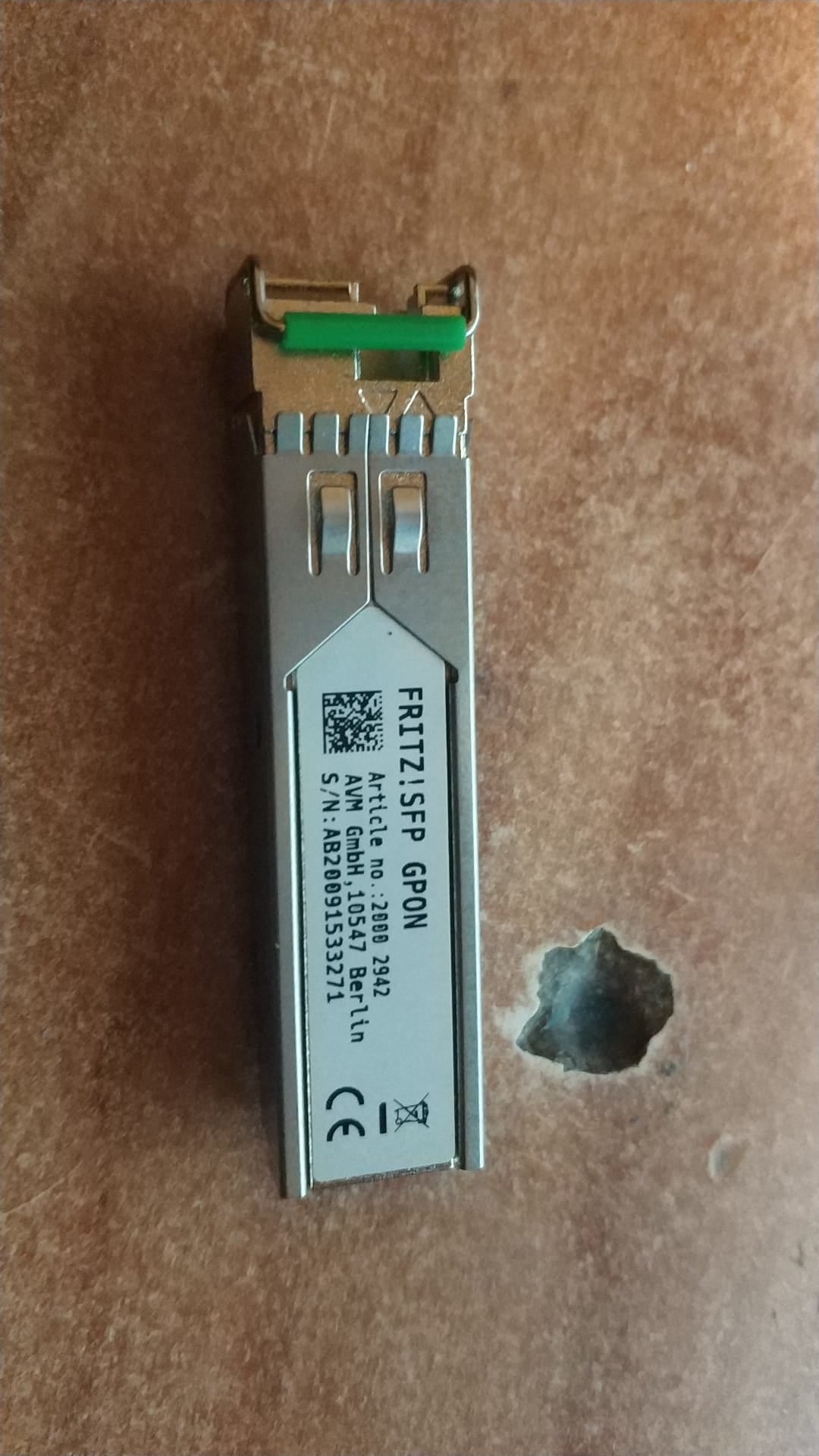

Daniel_e88 fabio1999ita quando ho provato io avevo esattamente quei moduli li postati in foto ma senza successo.

IlariaBressi mastro65 Questo Ma per avere informazioni certe, devi aspettare che gli attivino il profilo da 2,5Gbps adesso, per qualche settimana, avrà solo 1Gbps NB: in questo caso l'utente ha comprato il modem da un famoso e-commerce su indicazione dell'ISP, anche se lo stesso ISP, adesso lo fornisce all'interno delle proprie offerte
macro la versione con l'XGS-PON, non è in vendita, la danno solo ai provider che attivano in questa modalità
fabio1999ita Daniel_e88 simonebortolin a me sembra che quando avevo provato a mettere l'ma5671 root dentro al fritz mi diceva huawei, poi non so cosa intendiate voi con "riconosciuto"
Daniel_e88 fabio1999ita Daniel_e88 simonebortolin a me sembra che quando avevo provato a mettere l'ma5671 root dentro al fritz mi diceva huawei, poi non so cosa intendiate voi con "riconosciuto" Si ma semplicemente perché legge il vendor id, li finisce la parte del "riconoscere".
