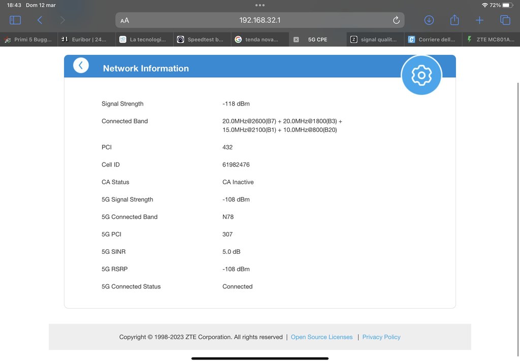

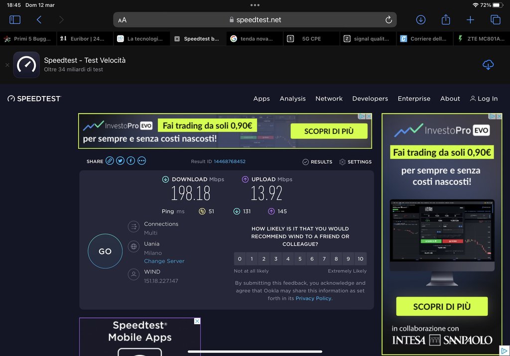

Scusate se mi intrometto nella discussione … premesso sono quasi totalmente ignorante in materia di reti ecc..ho appena acquistato un zte 801 è inserito la sim Wind 5g, lasciato tutti i settaggi di default e primi speed test in casa ottimi ( si va da un minimo di 150 a un massimo di 300) . Preso dall’ entusiasmo ho stappato una bottiglia perché sono anni che cerco una connessione dignitosa ( qui ho adsl 7 mega, provate varie fwa tra cui l attuale Linkem che va a 30 di giorno,di sera peggiora drammaticamente ) ma poi sorpresa… navigazione internet lenta , o meglio tempi di attesa per apertura delle pagine molto lunghi , Netflix da tv parte subito senza caricamenti ma si vede a quadrettoni per un po’ … disperazione ! Eppure gli speed test continuano ad essere ottimi , il Ping è tra i 40 e 50 ms
Cosa posso fare?? 😩😩😩 qualcuno mi darebbe qualche dritta per favore?
Questi sono i dati della rete attualmente
